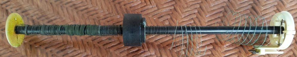

A6culoguevo Publicado 13 de Diciembre del 2021 Denunciar Publicado 13 de Diciembre del 2021 hace 2 horas, coyotenegro dijo: Es óxido en la barra de hierro del flotador por los 27 años que lleva sumergida en gasolina En el reestiling, que es el que tengo yo, esa barra es de plástico. Los aforadores del mío estaban como la patena , con 21 años. Responder
coyotenegro Publicado 13 de Diciembre del 2021 Autor Denunciar Publicado 13 de Diciembre del 2021 hace 13 horas, A6culoguevo dijo: En el reestiling, que es el que tengo yo, esa barra es de plástico. Los aforadores del mío estaban como la patena , con 21 años. Ese lo he limpiado y a correr El problema es el otro que en el interior lleva una resistencia de hilo y se parte al oxidarse, creo que puedo conseguir el hilo en una tienda de electrónica y rehacerla. Ya os cuento. Responder
PAUL-A8 Publicado 13 de Diciembre del 2021 Denunciar Publicado 13 de Diciembre del 2021 hace 15 minutos, coyotenegro dijo: Ese lo he limpiado y a correr El problema es el otro que en el interior lleva una resistencia de hilo y se parte al oxidarse, creo que puedo conseguir el hilo en una tienda de electrónica y rehacerla. Ya os cuento. Si lo llegas a hacer, pon algunas fotos, podrá servir a otros colegas... Gracias Responder
coyotenegro Publicado 14 de Diciembre del 2021 Autor Denunciar Publicado 14 de Diciembre del 2021 hace 20 horas, PAUL-A8 dijo: Si lo llegas a hacer, pon algunas fotos, podrá servir a otros colegas... Gracias Asi es como esta el hilo de cobre... Sabeis donde se puede encontrar este hilo de 0.2mm sin esmaltar? Responder
PAUL-A8 Publicado 14 de Diciembre del 2021 Denunciar Publicado 14 de Diciembre del 2021 (editado) Y porque no lo coge esmaltado, estaría algo mas protegido, rascando las dos extremidades, haría contacto igualmente... Sin esmaltar va ser un poco mas complicado. https://www.ebay.es/itm/362671034720 Editado 14 de Diciembre del 2021 por PAUL-A8 Responder

coyotenegro Publicado 14 de Diciembre del 2021 Autor Denunciar Publicado 14 de Diciembre del 2021 (editado) hace 4 horas, PAUL-A8 dijo: Y porque no lo coge esmaltado, estaría algo mas protegido, rascando las dos extremidades, haría contacto igualmente... Sin esmaltar va ser un poco mas complicado. https://www.ebay.es/itm/362671034720 Si te fijas, el flotador sube y baja por el eje donde se enrolla el hilo de cobre, y cuando más abajo el número de espirales es menor por lo que la resistencia disminuye, por eso el hilo ha de ser sin aislar, par que haga contacto con el interior del flotador Editado 14 de Diciembre del 2021 por coyotenegro Responder
PAUL-A8 Publicado 14 de Diciembre del 2021 Denunciar Publicado 14 de Diciembre del 2021 Pues en bobina de 10 metros, cobre puro sin esmaltar https://es.aliexpress.com/item/1005001520145707.html?src=google%2Chttps%3A%2F%2Fwww.aliexpress.com%2Fitem%2F1005001520145707.html%3F_randl_currency%3DEUR&src=google&src=google&albch=shopping&acnt=439-079-4345&slnk=&plac=&mtctp=&albbt=Google_7_shopping&gclsrc=aw.ds&albagn=888888&ds_e_adid=438858099973&ds_e_matchtype=&ds_e_device=c&ds_e_network=u&ds_e_product_group_id=1484120114394&ds_e_product_id=es1005001520145707&ds_e_product_merchant_id=109238599&ds_e_product_country=ES&ds_e_product_language=es&ds_e_product_channel=online&ds_e_product_store_id=&ds_url_v=2&ds_dest_url=https%3A%2F%2Fs.click.aliexpress.com%2Fdeep_link.htm%3Faff_short_key%3DUneMJZVf&albcp=10191226472&albag=102259630056&isSmbAutoCall=false&needSmbHouyi=false&aff_fcid=0d625b3a579140f18763985e53e660d7-1639505465583-00315-UneMJZVf&aff_fsk=UneMJZVf&aff_platform=aaf&sk=UneMJZVf&aff_trace_key=0d625b3a579140f18763985e53e660d7-1639505465583-00315-UneMJZVf&terminal_id=9e381a9af2a64dd090af94a327016d12&afSmartRedirect=n Responder
coyotenegro Publicado 14 de Diciembre del 2021 Autor Denunciar Publicado 14 de Diciembre del 2021 (editado) ok ahora lo miro. Gracias. Ya esta pedido un rollo de 10 m de 0,2 mm para el bobinado pequeño que vendrá justo y otro de 0,4 mm. para el grande exterior, que sobrará. Ya os mando fotos cuando lo tenga montado. Editado 14 de Diciembre del 2021 por coyotenegro Responder
