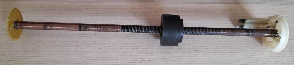

Así van las fotos de la restauración del sensor de nivel primera fase. 330 vueltas de hilo de cobre de 0.2mm sin esmaltar que hay que pasarlo por las 2640 marcas que "afortunadamente" lleva la varilla ya que según las zonas varía su distancia como se aprecia en las fotos, tra ajo de "chinos"20220105_111000.jpg.11f792f20f9fe8ba62413d32cc536f6c.jpg

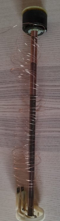

Y asi es como queda con la segunda fase962952136_WhatsAppImage2022-01-05at12_35_44.jpeg.93569d8fee3e76754c643e2ead8f414c.jpeg de alambre de cobre de 0.4mm. y todo esto se empaqueta y al deposito a funcionar!!
Coste de la reparación 5,40€

Buufffff, como dices baya trabajo, de chino, pero como el cobre viene de allí... No se extrañaran...😄
