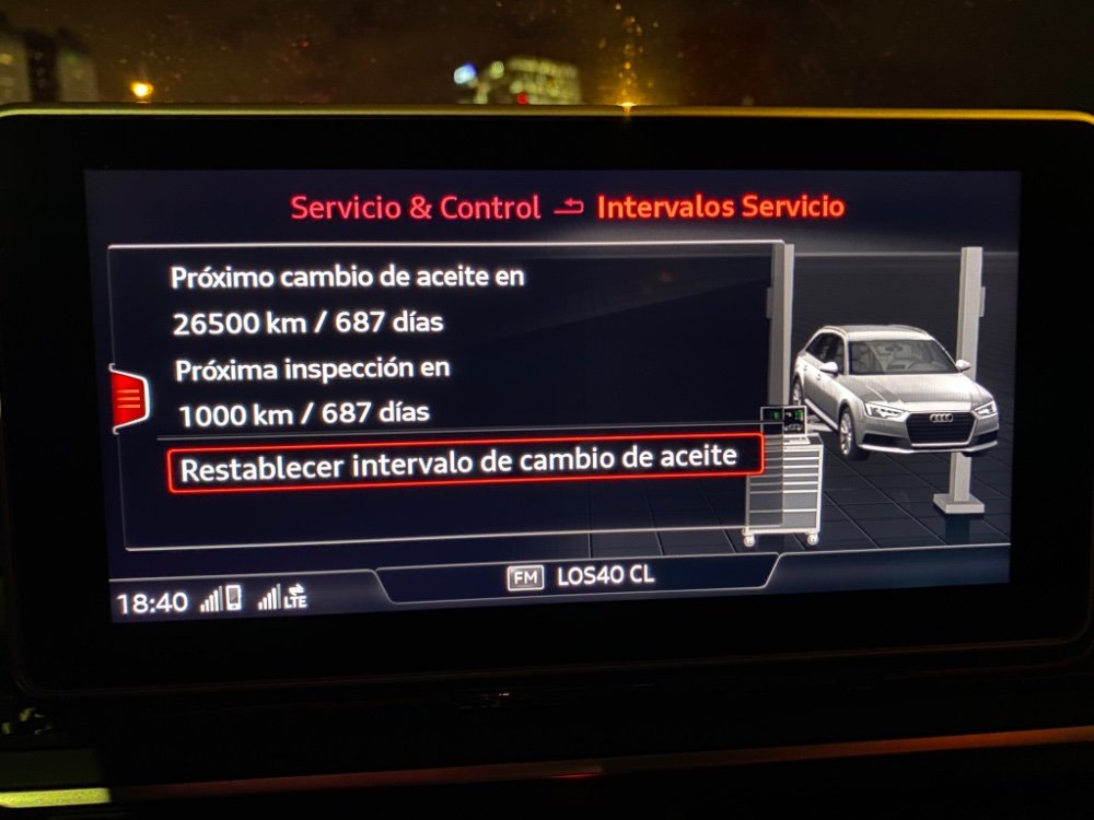

PatatA4 Publicado 9 de Noviembre del 2021 Denunciar Publicado 9 de Noviembre del 2021 Muy buenas, Hace poco le pasé la revisión de los 60.000... Me la paso un amigo en su taller. Me conecto el Vag-Com y me puso la siguiente revisión a los 20.000km para que me avisase y no se me pasase, y me comento que había otro parametro de mantenimiento que estaba a los 4.500km, no supo como cambiarlo o anularlo. Pues bien, ese me ha empezado a saltar ya. Hay alguna manera de cambiar o anular ese mensaje de mantenimiento? Gracias!!! Responder

PatatA4 Publicado 10 de Noviembre del 2021 Autor Denunciar Publicado 10 de Noviembre del 2021 hace 3 horas, Carlisu84 dijo: Tiene que ir a los canales de mantenimiento y cambiarlo (como hizo con el otro) . si mal no recuerdo hay brico de eso para saber donde estan esos canales pero es raro que salga un mantenimiento a los 4500k Si,si, me dijo que lo máximo que podía poner era 4500km… Lo veo muy raro, porque, que tienes que pasar por el Conce y por caja cada 4500km maximo? No lo entiendo… Responder

PatatA4 Publicado 12 de Noviembre del 2021 Autor Denunciar Publicado 12 de Noviembre del 2021 Por el foro no encontré nada, o no he sabido buscarlo… Llevo 3500km desde que le hice la revisión… Ya me dice 1000km, menudo engorro cada vez que enciendo el coche… A ver si encuentro algo. Responder

McMahon Publicado 27 de Enero del 2022 Denunciar Publicado 27 de Enero del 2022 (editado) Restablecer ciclos de servicio1 - Módulo 17 - Cuadro de instrumentos- 2 - Adaptaciones 3 - PIM : reiniciar prolog.interv.mant -- (Cambiar valor a Restablecer) Otra forma: 1 - Aplicaciones 2 - Inspection service reset -- (Cambiar valor al deseado)Cambiar aviso revisión por KM 1 - Módulo 17 - Cuadro de instrumentos- 2 - Adaptación 3 - FIJO: kilometraje máx.hasta siguiente rev.en función del kil. -- (Cambiar valor al deseado - Por defecto 30000) 4 - FIJO : valor resposic. Próx.inspecc. En función del kilometraje -- (Cambiar valor al deseado - Por defecto 30000) 5 - PIM : valor máximo de KM-prestación kilométrica/revisión -- (Cambiar valor al deseado - Por defecto 30000) 6 - PIM : valor mínimo de km-prestación kilométrica/revisión -- (Cambiar valor al deseado - Por defecto 15000) 7 - SIA : valor máx.de trayecto hasta servicio -- (Cambiar valor al deseado - Por defecto 15000)Cambiar aviso revisión por días 1 - Módulo 17 - Cuadro de instrumentos- 2 - Adaptación 3 - FIJO: Tiempo má.hsta siguiente rev. En función del tiempo -- (Cambiar valor al deseado - Por defecto 730 d) 4 - FIJO : valor reposic.próx inspecc.en función del tiempo -- (Cambiar valor aal deseado - Por defecto 365 d) 5 - PIM : valor máximo del tiempo transcurrido entre revisiones -- (Cambiar valor al deseado - Por defecto 730 d) 6 - PIM : valor mínimo del tiempo transcurrido entre revisiones -- (Cambiar valor al deseado - Por defecto 365 d) 7 - SIA : valor más tiempo hasta servicio -- (Cambiar valor al deseado - Por defecto 365 d)Resetear aviso cambio de aceite 2 - Adaptación 3 - PIM : calidad del aceite -- (Cambiar valor a Buena calidad del aceite) Otra forma: 1 - Aplicaciones 2 - Oil service reset 3 - Seleccionar lo deseadoDesactivar aviso de servicio 1 - Módulo 17 - Cuadro de instrumentos- 2 - Adaptación 3 - Advertencia previa de servicio en día -- (Cambiar valor a No activado) Editado 27 de Enero del 2022 por McMahon Responder
