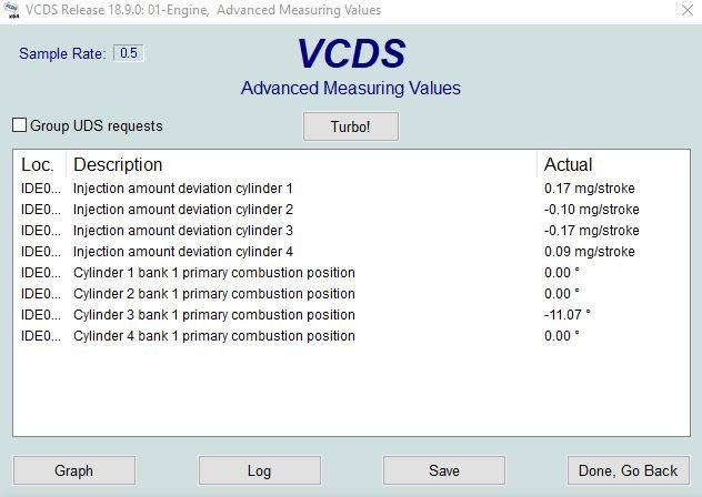

awein Publicado 10 de Noviembre del 2021 Denunciar Publicado 10 de Noviembre del 2021 (editado) Buenas tardes. El A4 en cuestión A4 B8K5 2.0 TDI 150CV CSUA hace unos meses empezó a presentar tirones fuertes aleatoriamente. Da la impresión de como fuese un fallo de combustión momentaneo o que rompiese transmisión. El golpe que da cuando sucede es muy fuerte, similar a cuando se cala pero no se cala nunca. No he encontrado un patrón y no hay registro de error en motor. Da igual las RPM tanto lo hace a 1500 como a 2800 según le da la gana. Tanto lo hizo arrancando en 1ª como en 4ª incorporándose a autovía. Tiene casi 140000KM. He descartado embrague/bimasa, se han cambiado a principos de septiembre y esos tirones empezaron como 2 meses antes(y continúan). A priori pensamos que estaría relacionado con el bimasa. Antes cabeceaba al salir en 1ª en pendiente(muy común en este modelo al ir deteriorándose el bimasa). Le he añadido un bote de Xenum In&Out Diesel(con limpieza DPF forzada) y parece que se redujeron los tirones, tanto en brusquedad como el tiempo que tarda en repetirse. Revisando estado de los inyectores con Vagcom presentan lo siguiente(me tiene mosca el cilindro 3): El siguiente paso creo que será limpiar EGR y adminsión. También quiero verificar el cableado de los inyectores pero no he encontrado como verlo con vagcom. ¿Alguien que tuviese un caso similar para ir viendo por donde tiro? Toda ayuda es bienvenida. Gracias!!!! Editado 10 de Noviembre del 2021 por awein Responder

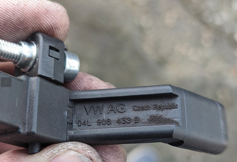

awein Publicado 14 de Diciembre del 2021 Autor Denunciar Publicado 14 de Diciembre del 2021 Buenas tardes. Pues os cuento el desenlace. Después de muchas vueltas, y un único error de fallo del sensor G28, os confirmo que este era el Jxput* que causaba el problema de los tirones(y aumento de consumo). Reemplazado por exactamente uno idéntico, adquirido en origen(no arriesgué a instalar uno NO VAG) Gracias a todos! Responder

awein Publicado 17 de Diciembre del 2021 Autor Denunciar Publicado 17 de Diciembre del 2021 (editado) En 15/12/2021 a las 13:05, WAJE dijo: Donde va ubicado ese sensor??para que es? SALUDOS Hola. En mi motor(CSUA) debajo del enfriador de aceite encima de la salida del palier izquierdo. En una m**** de agujerito que para acceder a el tela... he tenido que cambiarlo con la ayuda de un espejo. El tornillo allen de 4. Mide las revoluciones del motor, y es el que indica a la ecu la posición del motor para activar la inyección. Un saludo. Editado 17 de Diciembre del 2021 por awein Ampliar info Responder
