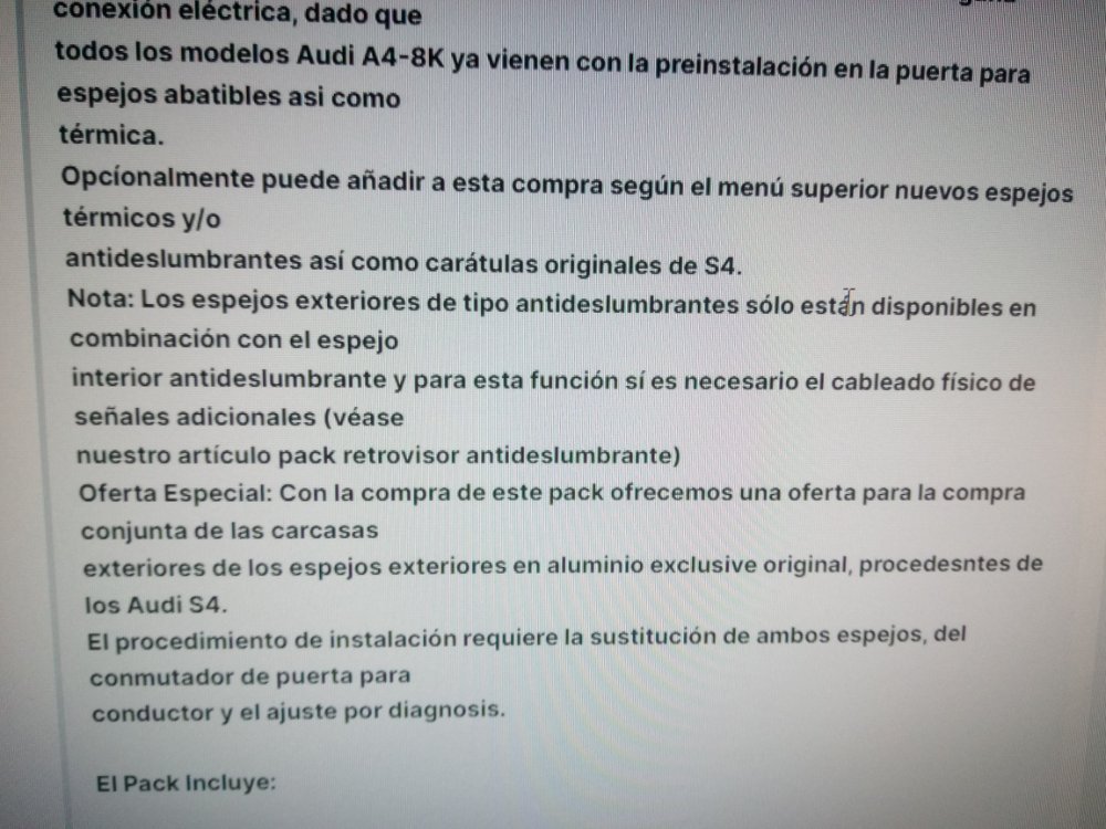

Remis Publicado 11 de Noviembre del 2021 Autor Denunciar Publicado 11 de Noviembre del 2021 Pasé por recambios de la Audi a preguntar por los espejos calefactables y con mi bastidor el izquierdo solo salía calefactable si tenia antideslumbramiento. Responder
Farn68 Publicado 11 de Noviembre del 2021 Denunciar Publicado 11 de Noviembre del 2021 Ok. Buscando un poco he visto que los de Stagemotion ya lo avisaban. Hace falta cableado adicional. Responder
