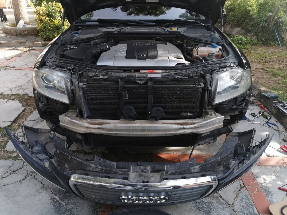

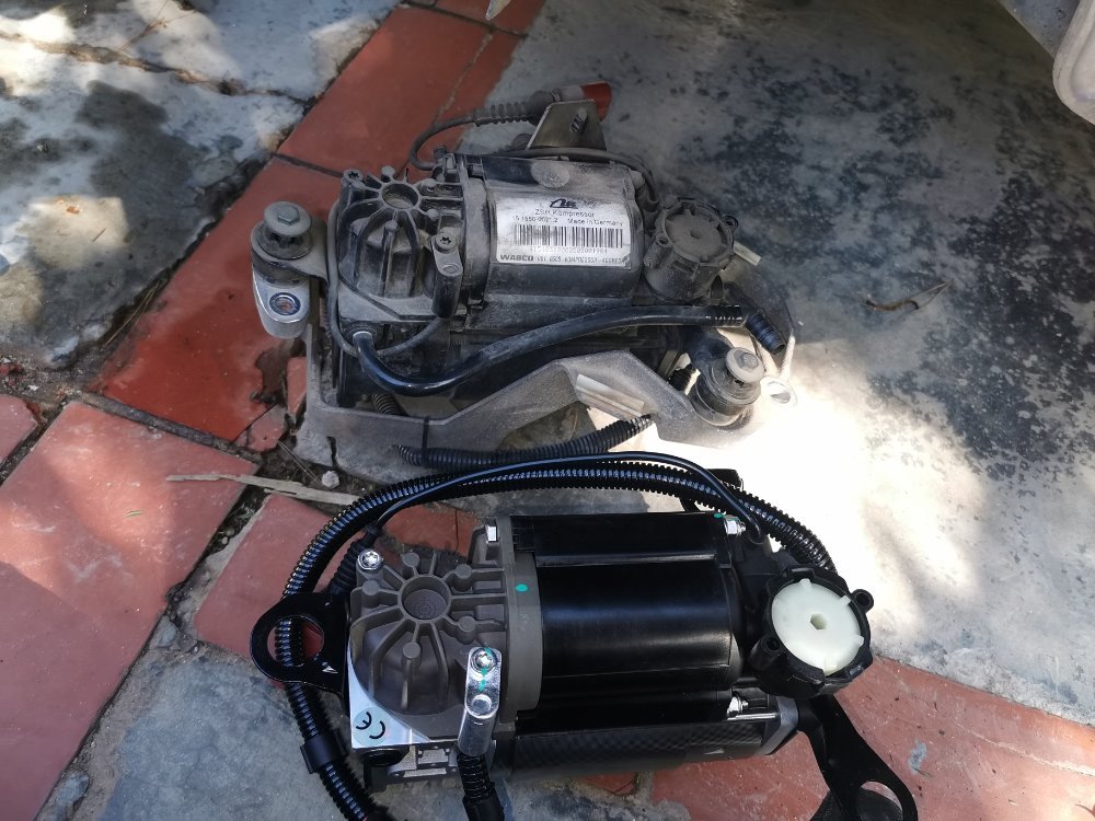

Buenas, acabo de cambiar el compresor, lo veía ya un poco en las últimas y daba fallo a veces, me he pillado uno nuevo en Amazon y va perfecto, baratito.. Mi intención es enviar a algún sitio el original para que me lo reconstruyan enterito y volver a ponerselo, conoceis algún sitio fiable que se dedique a ello?...también aproveché y cambié los dos lavafaros y las mangueras que compré por ebay, ya que tiraban agua por todos lados,

Casi nuevo, te va a quedar... Es el mismo que compre cuando me paso lo del amortiguador, y empezó a fallar y de dos me hicieron uno.

Hola mi estimado amigo.
Entiendo que el compresor viejo lo quieras reconstruir. Pero.. por qué no lo haces tú mismo con un kit que venden para ello? No debe ser nada complicado.
Y por qué una vez reconstruido el compresor viejo lo quieres volver a poner? No te da confianza el compresor nuevo😳?
También tiene razón Bomberillo, lo hice en el mio, solo es un segmento y la junta a cambiar, se hace en 5 minutos, el compresor tuyo si seguía funcionando, solo es cambiar estas dos cosas... Animo campeon, que tu puedes con esto y más...

La verdad, yo intento ponerle cosas originales, un compresor de 150€ sinceramente no me fío que no me dé problemas en uno de mis viajes por Europa, es por preservar las piezas originales en lo que pueda, me dan mas seguridad a mí..

Lo había pensado, pero había pensado también en que un profesional lo mirase bien y cambiar todo el mecanismo interior... Miraré esos kits también, de momento va perfecto, ahora quiero meterme con los brazos de suspensión de arriba, me fijé que estan las gomas de union todo rotos, los silenblocks, y se escucha un ligero "cla cla" en los baches, he de mirar las referencias de los dos, a ver si se ven a simple vista...
