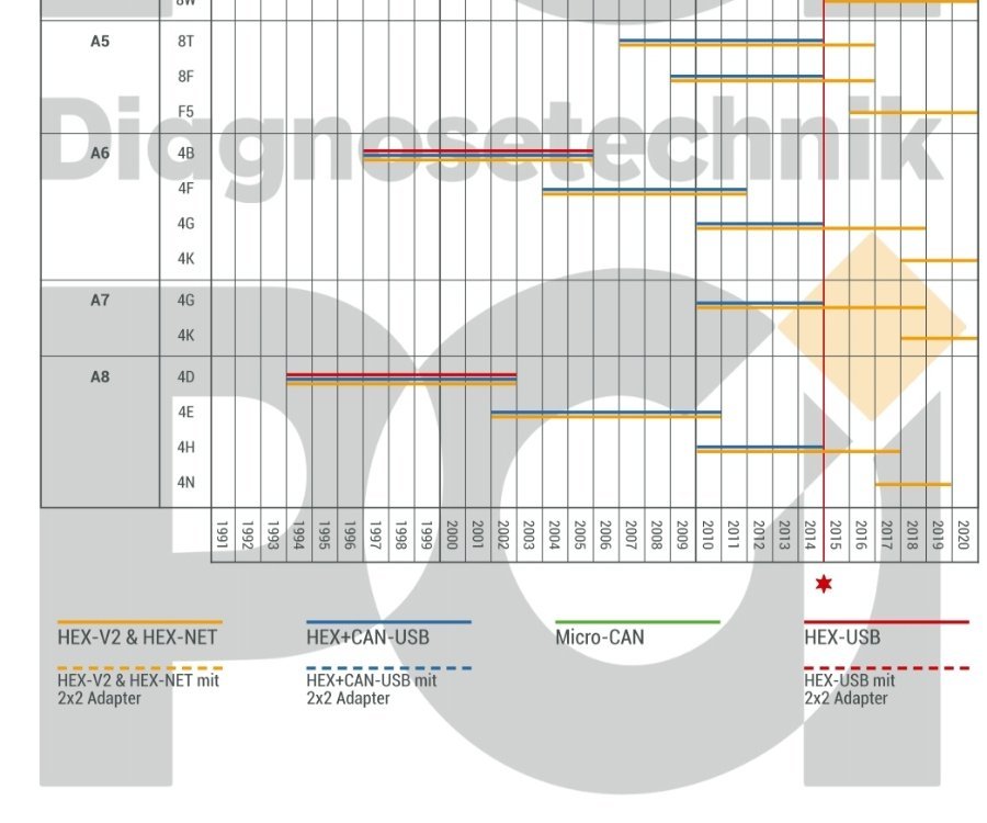

DreamLand Publicado 13 de Noviembre del 2021 Denunciar Compartir Publicado 13 de Noviembre del 2021 (editado) Que vagcom has comprado? Para ese coche necesitas un hex-v2 que valga para el protocolo UDS Editado 13 de Noviembre del 2021 por DreamLand Responder Enlace al comentario Compartir en otros sitios web More sharing options...
