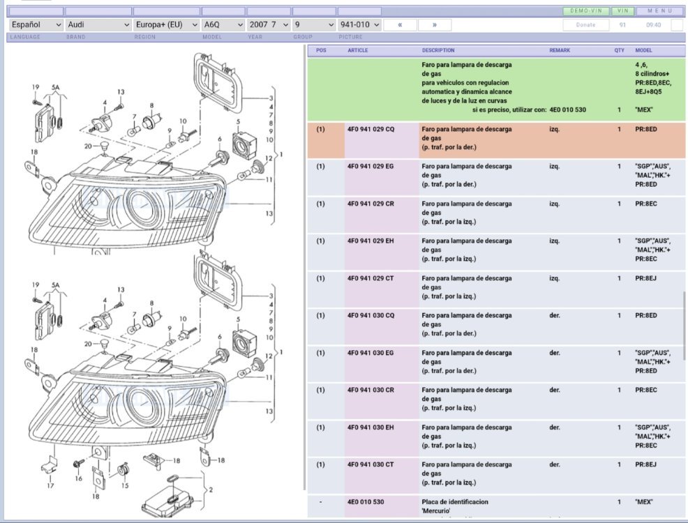

Porcel Publicado 16 de Noviembre del 2021 Autor Denunciar Publicado 16 de Noviembre del 2021 hace 3 horas, Tuono dijo: Buenas. A ver, quería comentar un tema. Mi coche es de julio de 2006, pero ya MY2007. Llevo bixenon con AFL....y me pasaba exactamente lo mismo que a tí. Leva un solenoide que eleva la "cortinilla" como tú la llamas. La cuestión es que lo que estaba mal era el cable, que va por debajo del faro. Ojo con eso, a ver si vas a cambiarlo y resulta que le pasa lo mismo que al mío. Revisa los cables, sanéalos y vuelve a probar. En mi caso solucionado sin problema. Saludos. Gracias por el aviso pero, por desgracia, no va a ser el caso. Cuando estuve viendo al mecánico tenía los dos faros desmontados y provocamos el movimiento de la (ya famosa) cortinilla. En el que está bien se ve cómo articula el mecanismo y en el que está mal no. Me está costando lo más grande. Cuando le cuento a los de los desguaces el faro que estoy buscando les suena a chino. De los módulos que trae el faro hay uno con la ref. 5DF 008 704-10 que cuando lo buscas en google aparece como "Dispositivo de control potencia Módulo curva Luz Hella 5DF", presente en otros coches como los Range Rover. Entiendo que el faro que lo lleve será el que equipe la iluminación direccional en curva. Si se os ocurre algo, soy todo oídos. Gracias. Responder
Porcel Publicado 16 de Noviembre del 2021 Autor Denunciar Publicado 16 de Noviembre del 2021 hace 13 minutos, alcoscar dijo: Muchas gracias por la info aloscar pero necesito algo de desarrollo. Entiendo que me mandas la referencia, pero de todas las que hay no consigo sacar en claro cuál es la correcta. Las dos últimas letras, ¿son el país de aplicación? Cuando busco sólamente la ref. 4f0 941 030, en la descripción me dice "sin unidad de control luz de curva (AFS)". Por cierto, ¿qué software es ese? Autodoc no es, ¿no? ¡Muchas gracias hombre! Ya estoy cerca Responder
alcoscar Publicado 17 de Noviembre del 2021 Denunciar Publicado 17 de Noviembre del 2021 Es el etka on line. Si preguntas en el desguace les dices que lleva dos centralitas, una debajo que es el balastro para el xenón y otra en un lado que es la del control de luz en curva. Sino diles que tiene dos conectores Responder
