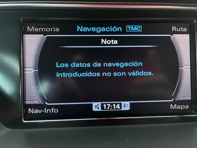

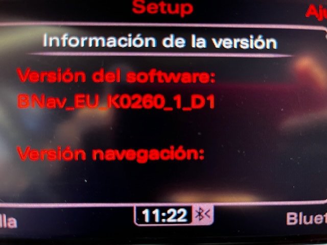

Ahí creo que fue cuando se pifió todo, porque después no me reconocía ni los nuevos ni los antiguos, se quedaba todo el rato "Comprobando medio por favor espere..." eternamente, he probado un emergency reset y downgrade a un firmware antiguo como el K0023_D1 y después al K0257_2_D1 y por último a la K260_1_D1 pero nada... lo único que he conseguido es que ahora ante cualquier mapa diga lo mismo "Los datos de navegación introducidos no son válidos"
Cuando meto un mapa no me aparece el mensaje de se ha detectado un nuevo mapa y si intento instalarlo desde el menú rojo no me deja pulsar el botón "Iniciar" (no hace nada)

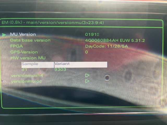

Además, en versión de la base de datos me sale vacío... En el menú verde sin embargo si voy a versions en MU version siempre pone lo mismo 5.31.2 EUR se ve que en algún sitio de la memoria aunque no tenga la tarjeta metida el cree que tiene ese mapa.
Se me están acabando las ideas, creo que se ha quedado instalado corrupto el mapa 5.31.2 y no me deja cambiarlo, he probado hasta con el mapa original 2012 de Audi y tampoco lo reconoce. ¿Alguna idea que no sea cambiar de radio? 😞
