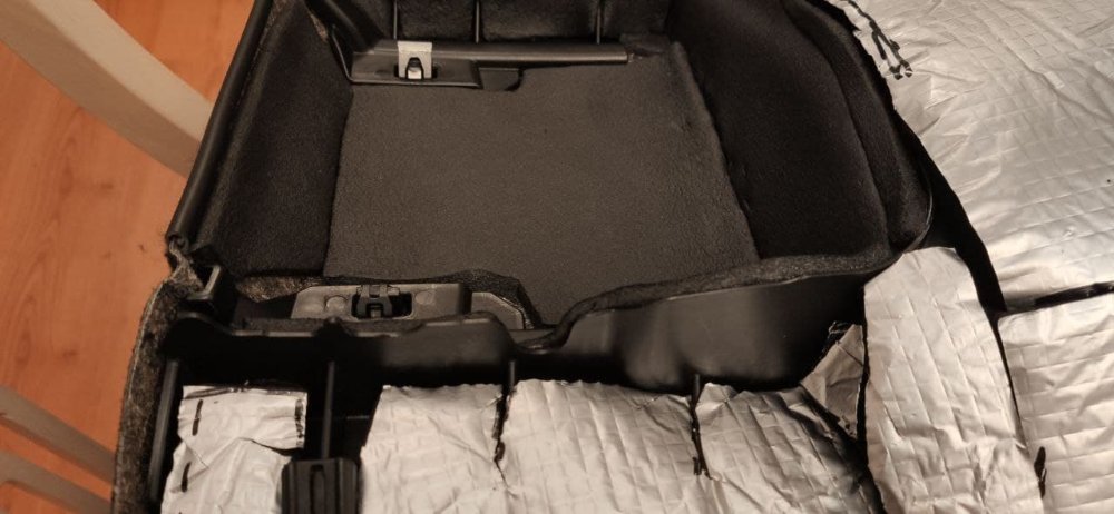

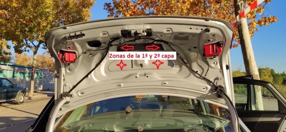

En la tapa del maletero:
1ª capa: butilo de 2mm: Noico
        lo he pegado en el interior de la chapa hasta donde me llegaba el brazo, apretando con un rodillo de brazo largo de metal dentado
2ª capa: aislante térmico y acústico de no mucho peso con lamina de aluminio: en este caso de Aliexpress, de 15 mm (al ser el maletero no lo he considerado "vital" y he intentado ahorrar algo.
3ª capa: mismo aislante de la segunda capa pero pegado en la cara interior del guarnecido de la tapa del maletero. En alguna pequeña zona esta capa de aislante ha resultado ser un poco gruesa y ha costado un poco volver a colocar el guarnecido. En algunas zonas que de antemano veía que 15 mm era mucho he puesto 10 o 5 mm (por ejemplo, zona interior faros traseros). Aspecto negativo, este aislante no pega bien el formas curvas, en la parte interior del guarnecido. Solución, cinta de doble cara. ha quedado bien.
He aprovechado para poner cinta anti-crujidos y chirridos en los plásticos interiores del guarnecido y en los bordes del mismo. También cinta textil negra en todos los cables. He cableado para tener luz en la tapa del maletero al abrir el mismo para ver en el garaje, lo conectaré al plafón led del maletero.

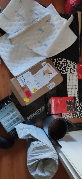

Ya tengo comprados mas materiales para otras partes del coche:
1ª capa: Noico 2mm aluminio (para zonas colgadas y Reckhorn ABX-tra 2,5 mm para suelos y verticales. No he elegido otros mas gruesos por tener que ser aplicado con pistola calor. Decir que STP Aero 2,3 también era una muy buena opción (algo mas cara).
2ª capa: Reckhorn DV-10i Aislamiento Acústico de fibras de 10mm. Opción muy buena también STP Accent 10 mm.
3ª capa: STP Noise Block
de momento es lo que tengo decidido para maletero, bandeja, suelo bajo asientos traseros y pasos de ruedas. Ojo la 3ª capa solo es para suelo.

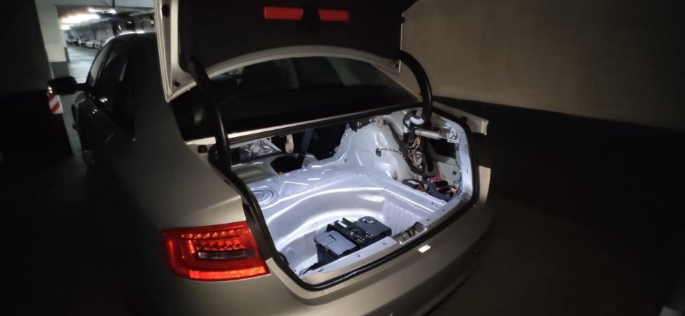

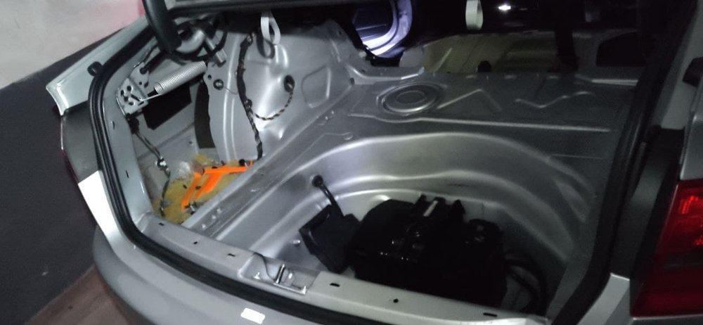

En 4/12/2021 a las 16:42, josel39madr dijo:
Hoy he comenzado la 2ª etapa: Maletero, suelo del maletero, paredes, pasos de rueda traseros, suelo bajo asientos traseros y bandeja. Toca limpiar con disolvente, repasar los mazos de cables con cinta textil y poner aislantes.

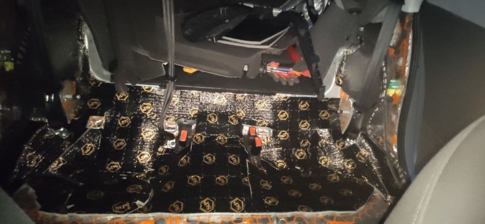

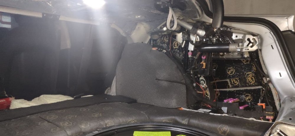

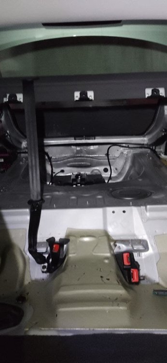

Soy muy meticuloso y detallista y a dia de hoy esta asi el coche:
Aun no he acabado con el maletero y llevo mas de 70 horas reales dedicadas.
En el maletero he hecho el suelo, los pasos de ruedas (interiores), los laterales, la tapa del maletero, la bandeja (parte superior e inferior) y todos los rincones del maletero. También he desmontado los guarnecidos, como podéis ver, del maletero y también llevan su capa de aislante.
Así mismo los guarnecidos del los pilares también, se le pone una capa y otra en la chapa del pilar.
De locos. Esto es un trabajo de chinos.
Voy poco a poco.
Aun me queda 3ª capa en el suelo del maletero, 1ª y 2ª capa de la bandeja y algún pilar. El suelo del asiento trasero falta 2ª y 3ª capa.
Quizás en unas 15-20h mas lo acabe (o mas)

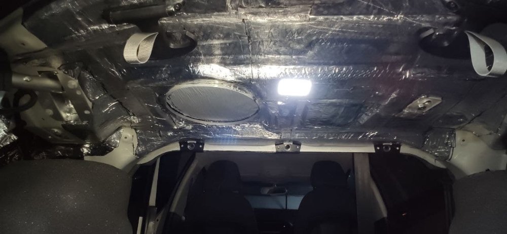

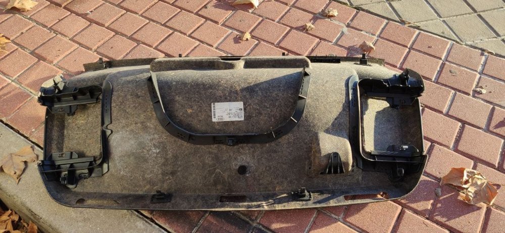

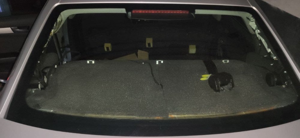

Acabada bandeja trasera:
Zona superior:
1ª capa:  Reckhorn ABX-tra 2,5 mm Butilo autoadhesivo no necesario calor pistola
2ª capa: Stp Biplast de 15 mm en la zona central de la bandeja y STP Biplast de 10 mm en todas las demás zonas de la bandeja y adyacentes (es una espuma de poliuretano, elástica y hay que ser un poco habil para manejarlo, se pega como un pulpo. 🤣
Zona inferior:
solo 1 capa: Noico 2mm plata Butilo autoadhesivo.
No he puesto ningún material en la propia bandeja, en el guarnecido, en la cara inferior ya que lleva uno que ocupa casi toda.

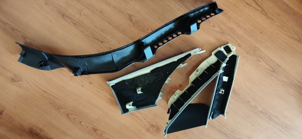

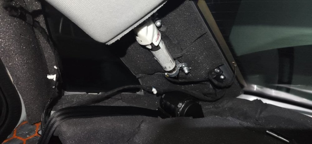

En los pilares C y D (creo que se enumeran así)
En el propio pilar, en la chapa: Stp Biplast de 10 mm
En el guarnecido: DV-10i Reckhorn es un aislante de tipo tejido muy similar al que Audi pone en algunas zonas de los pilares y de la bandeja trasera. Material muy indicado para cajas acústicas.
En este caso me he pasado, no ajustaba el guarnecido y he tenido que quitar parte.
Ya está.

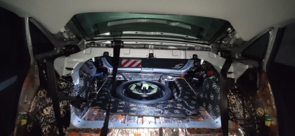

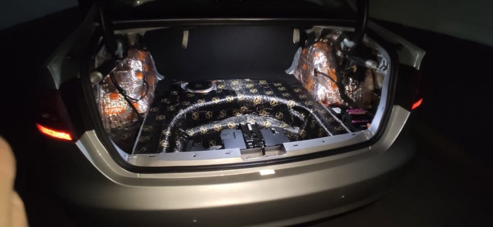

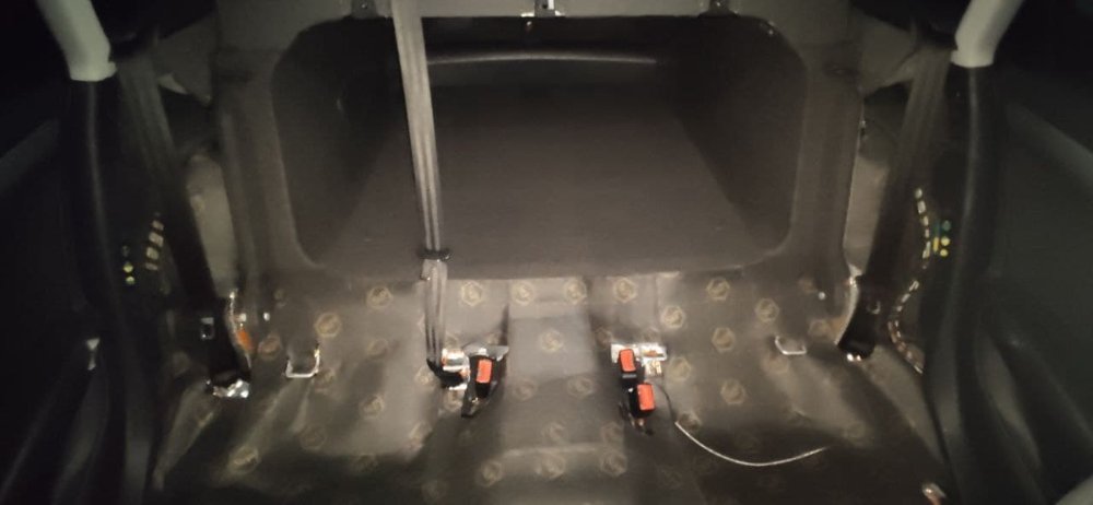

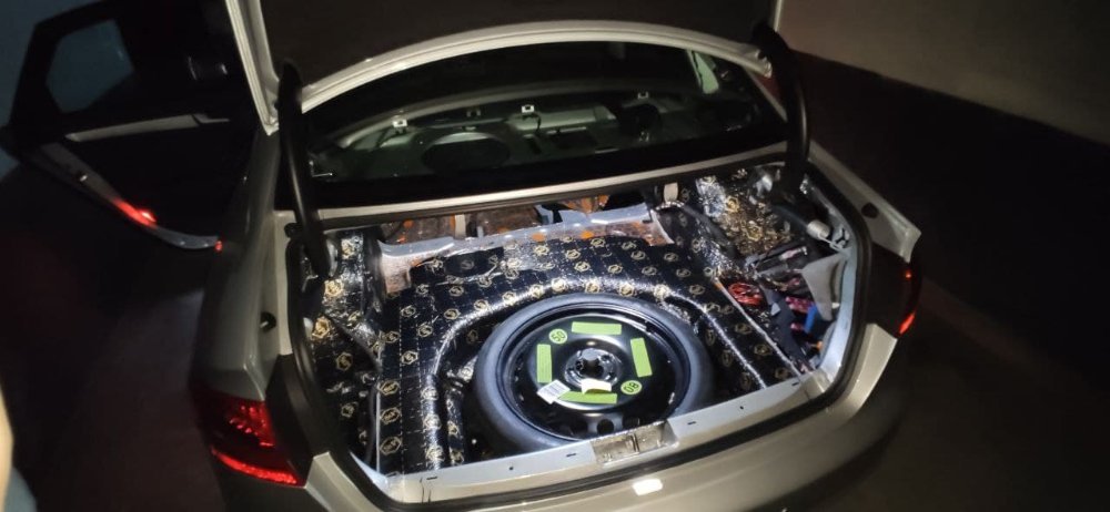

Bueno, por fin acabado: Maletero (suelo, paredes, arcos interiores ruedas y porton), bandeja (parte superior e inferior, huecos en los laterales), Suelo bajo asiento trasero, pared y pilar C, y Capó delantero.
resumen, 133 horas echadas, algo mas de 400 Eur y 44 Kgs de peso.
Un esfuerzo bastante grande. Hace muchos años que deje los 25 y me he tenido que meter mas de 200 veces por el hueco del maletero. Me duele todo.
Merece la pena, pues como todo en esta vida, si y no. Es un esfuerzo muy grande y quizás la ganancia de silencio, en la parte delantera, no sea demasiada. Lo sabia, y me lo dijeron. Es donde menos se nota. Para meterle un buen equipo de sonido si merece la pena. Si te van a llevar en el coche y vas detrás es la *stia. Silencio y aun no estan hechas las puertas.
En la parte delantera, cuando pillas, por ejemplo una junta de dilatación, se oye diferente en las ruedas delanteras que en las traseras. En estas lo oyes mucho menos y como mas sordo, no se como explicarlo: menos y mejor.
Para mi si me merece la pena:
1.- Estuve 3 años aprox con un ruido (grillo, cama vieja) en la parte trasera desesperante. Lo quite hace un tiempo y desde entonces es un placer conducirle. Me "obsesioné" y este es el resultado. De aqui surgió este proyecto personal. Jamás en mi vida había quitado un tornillo de un coche.
2.- Este proyecto de desafío y  tenacidad por hacer y finalizar algo que, a priori, estaba algo fuera del alcance de mis manos de oficinista (jajajajaja).
Reto conseguido. Ahora unas semanas de tranquilidad y ya retomaré la 2ª fase: Cajón de aguas y las 4 puertas.

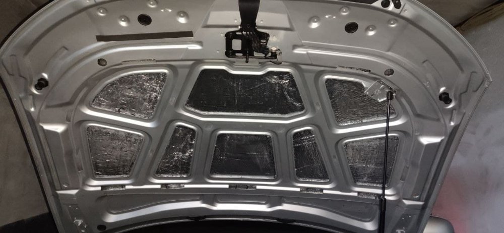

Os dejo fotos:

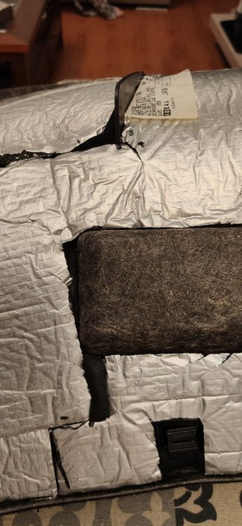

El capó (muy sencillo y rápido)
el maletero con partes 1ª/2ª capa y partes con 3ª  (lleva 4)
Los pilares con aislante/absorbente por la parte de la chapa y en el guarnecido.
Fases finales de la bandeja
mas detalle del maletero con mas capas aplicadas.
Detalle del techo del maletero o parte inferior de la bandeja
El suelo bajo asiento trasero con 1ª, 2ª y 3ª capa. En el pilar C 1ª capa.
El suelo bajo asiento trasero con la última capa puesta.
y final:
me he tirado mas de 3 o 4 horas en volver a poner todas las piezas y que ajustasen, me ha costado y he tenido que desmontar, recortar alguna pequeña zona de aislante y montar. Aun así en el maletero me ha quedado una pieza por ajustar. Ya se hará.

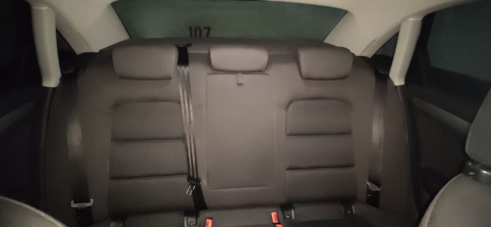

y final:
