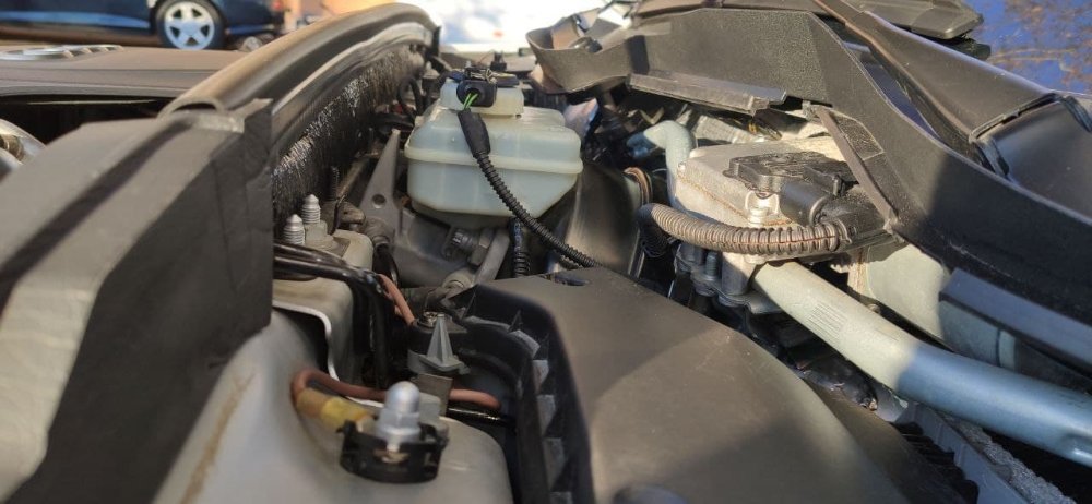

En las últimas fotos me quedé en 2 capas en la pared de la caja de aguas en la zona del acompañante y ninguna aún en la zona del conductor.
Ya he acabado la fase 2  : Aislante y absorbente en "caja de aguas" y el mamparo anterior.
Vamos allá con la fotos y con algún detalle.

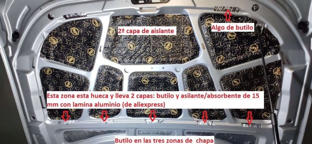

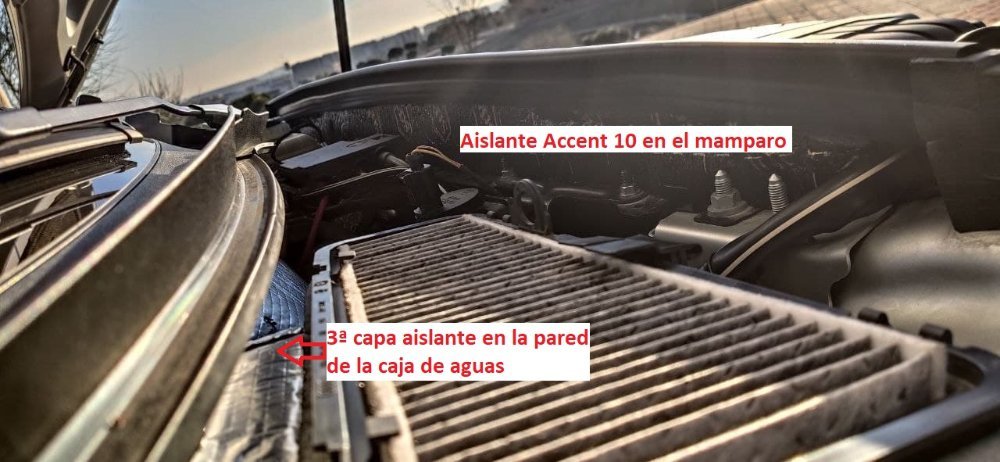

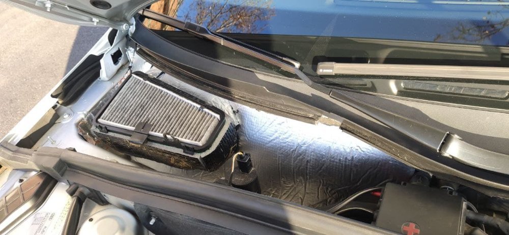

Capó, en su día puse la 1ª capa de butilo y ahora la 2ª con aislante (célula cerrada). Accent de 6 mm. Quizás podría haber puesto el Accent de 10mm pero no estaba seguro de que hubiera hueco para ello. El aislante de fábrica queda bien y cubre perfectamente las dos capas.
Y ya está listo el capó.

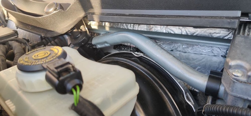

Caja de Aguas y mamparo:
3ª capa aislante en caja de aguas zona acompañante.
761540033_cajaaguas3capaenparedycapamamparo01.jpg.0578195979dba872ca9dae931b5600a0.jpg
He puesto aislante Accent 10 mm en esa parte del mamparo y la 3ª capa de aislante en la pared de la caja de aguas.

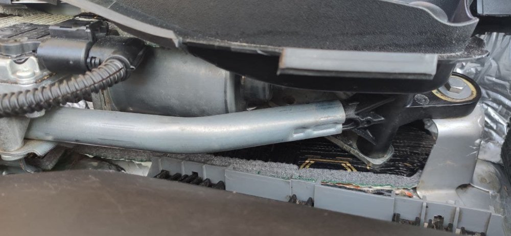

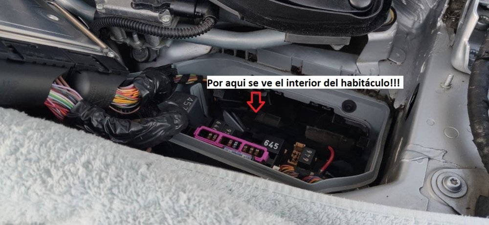

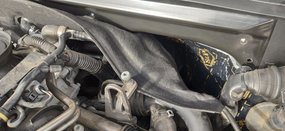

Zona del conductor: zona j*dida, el motor y los brazos-tiradores de los limpias, la caja de los mazos de cable que hay aquí, por cierto la capacidad de mejora del aislamiento interior en el habitáculo en esa zona de la caja en enorme. Se ve el interior del habitáculo
Que difícil es poner algo por aquí, me he dejado las manos en limpiar y poner. Capas de aislantes, algunas sin pegar, intentando tapar lo máximo posible en la zona.
Ya veré como queda en el tiempo, los tirantes de los limpias rozan ligeramente, lo observaré.

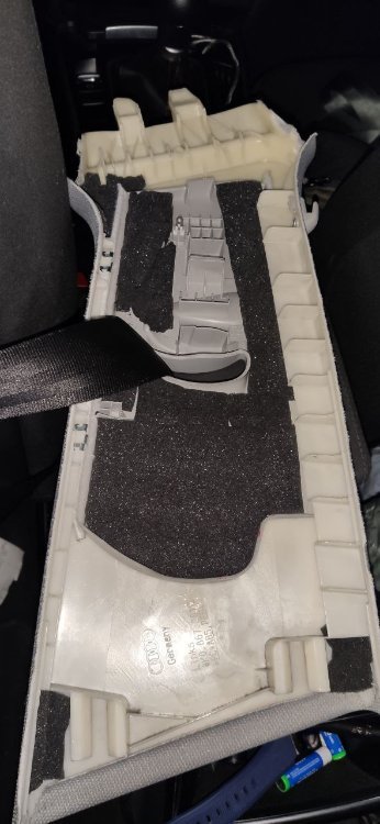

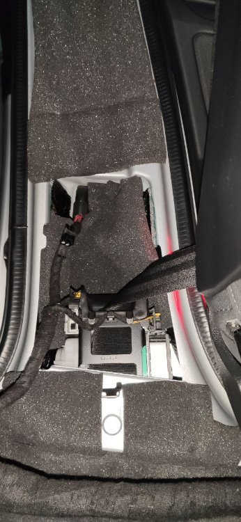

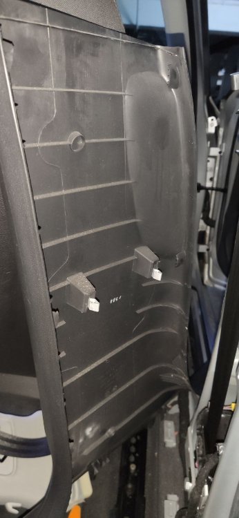

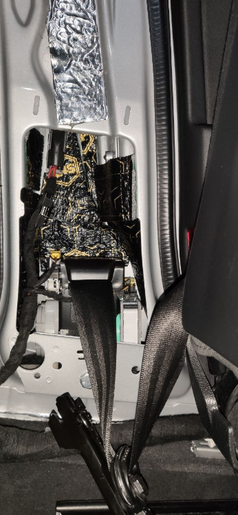

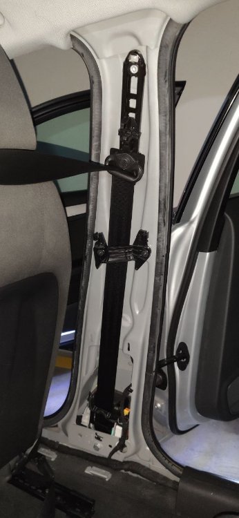

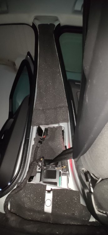

Hola de nuevo. Después de más de un mes de "sequia insonorizante" me he hecho los dos pilares B.
He aplicado algo de butilo en chapa y en los plásticos del guarnecido. Para dar solidez y evitar vibraciones.
En el guarnecido plástico inferior, que tiene mas espacio, he puesto un aislante "tipo textil" DV-10i de Reckhorn muy similar al que lleva audi de serie. (no he hecho foto, lastima).
En el guarnecido plástico superior, por donde sale el cinturón, al no tener apenas espacios libres, he puesto algo de Biplast 10 mm:
Y en la chapa, aislante térmico/acústico Accent de 6mm (no hay mucho hueco por eso no he optado por el de 10 mm) y otra capa de Biplast de 10 mm:
Y acabado otra fase mas.
