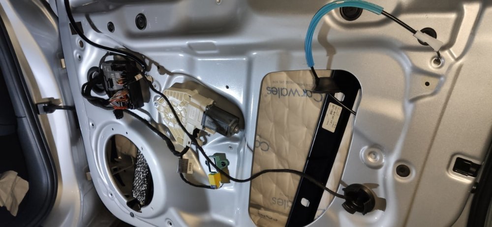

En el mes de abril me puse con la puerta del acompañante. La insonorice y quedo dpm. 26 horas reales de trabajo repartidas en 6 días.
Y hace 2 días he acabado también con la puerta del conductor. 29 horas reales (2-3 horas buscando unos tornillos que perdí) repartidas en 5 días.
El resultado: estoy encantado. menos rumorosidad, como ya he comentado es como si tuvieras los oídos taponados. Es una sensación auditiva similar a cuando me pongo los auriculares con cancelación activa de ruido que los elimina por completo por debajo de unos dB y los mitiga por encima de esos dB (son unos auriculares tipo los de apple de gama media).
También ha coincidido que he cambiado los 4 neumáticos: Vredestein Ultrac con un índice de 69 dB.
Vayamos a los datos y a las fotos de las puertas.

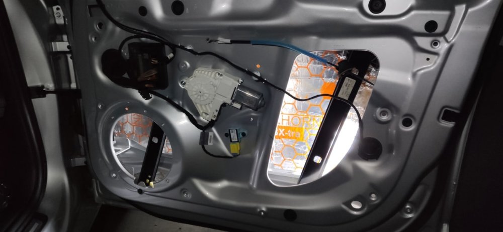

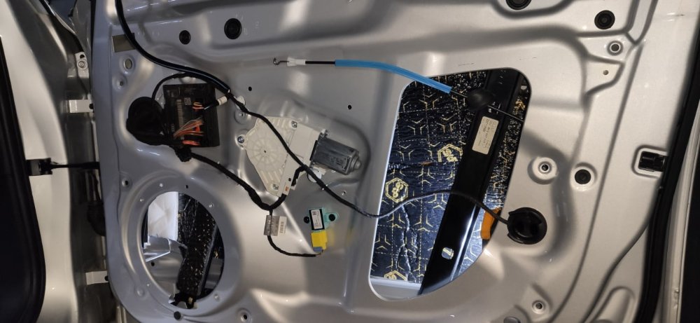

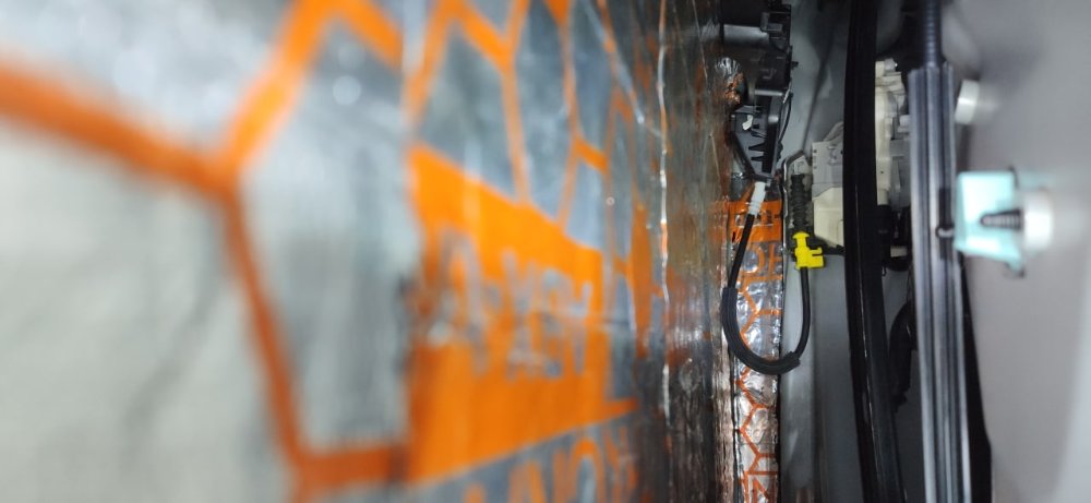

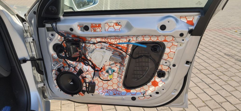

en cada puerta 6 capas: (quite la que trae de serie, no cabe)
1ª capa butilo de 2,5 mm en la cara interior de la chapa exterior de la puerta cubriendo lo máximo hasta los costados, incluso alguna parte por debajo de la viga transversal que va por la parte de abajo de la puerta. No llegar hasta abajo del todo, el agua entra y no hay que tapar las salidas. Es muy difícil meter en esa zona material. También he metido, dentro de la puerta, en los costados de la misma en su parte delantera donde están las bisagras y en la parte trasera, donde la cerradura. (dificilillo llegar a esas zonas y presionar bien el butilo).
Y encima de esta capa una tira del mismo butilo en la parte central de la puerta de 40 de ancho por 50 largo, en transversal para darle a la puerta una mayor solidez. La golpeas con los nudillos por fuera y parece cemento.
2ª capa Accent 10 mm  aislante acústico y térmico cubriendo lo mismo que el butilo.
3ª capa Manta acústica autoadhesiva de la marca Carwales (me pareció bastante indicada para esto, pero no se si es lo mejor que hay en el mercado, hay que tener en cuenta que por ahí entra agua desde la ventanilla y si se empapa mucho se puede desprender, esta que he puesto no es muy densa) cubriendo la mayor parte de la 1ª y 2ª capa. Tengo otra manta acústica que debe pesar tres veces mas y la pongo en otras zonas secas.
Todas estas capas (1ª, 2ª y 3ª van en la zona del interior de la chapa de la puerta.
4ª capa butilo de 2,5 mm en la cara exterior de la chapa de la puerta la que mira hacia el interior del habitáculo (donde engancha el guarnecido de la puerta) por todas las zonas posibles teniendo en cuenta no salirse  de la zona donde queda el guarnecido de la puerta una vez montado.
No he puesto butilo en la tapa grande de plástico, en su cara vista, no sabia si ponerlo o no y no lo he hecho, por su cara interior si lleva un aislante acústico pegado DV-10i de Reckhorn, como ya he comentado en otras ocasiones, muy similar al que lleva este Audi de serie.
y hasta ahí lo trabajado sobre la chapa de la puerta.

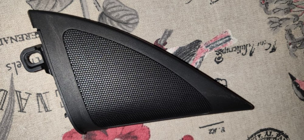

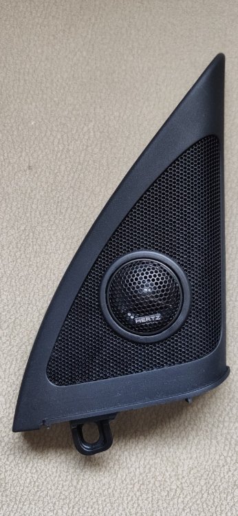

Aproveche para cambiar los altavoces.

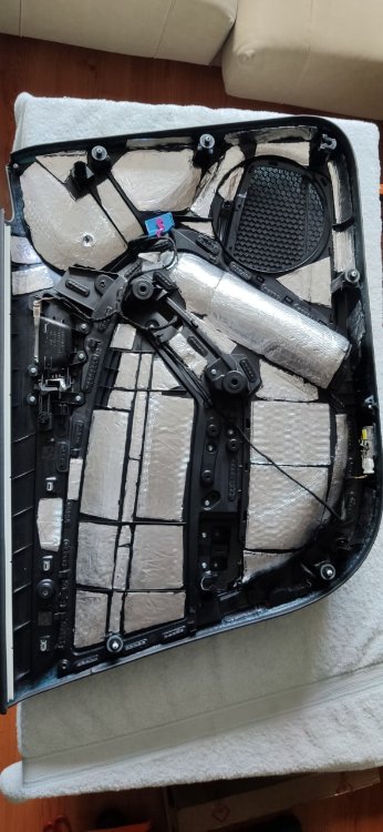

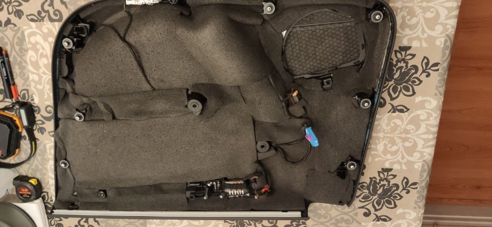

Vamos a las  capas del guarnecido (o como se llame, lo que se ve desde dentro 😁 ) de la puerta:

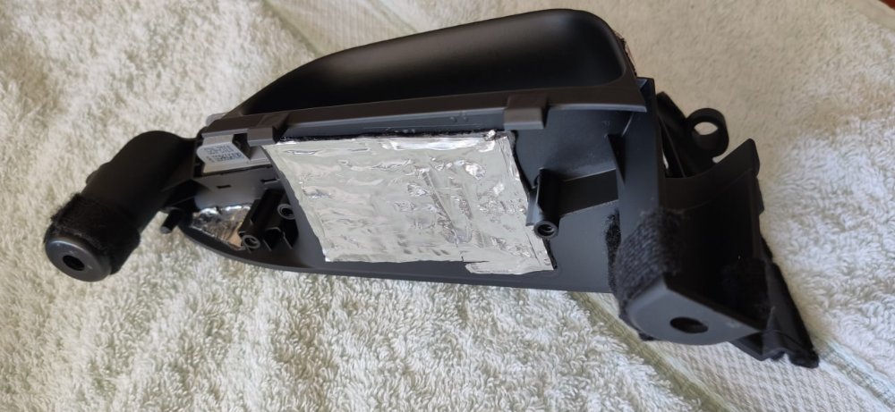

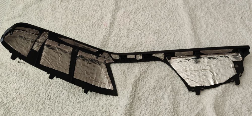

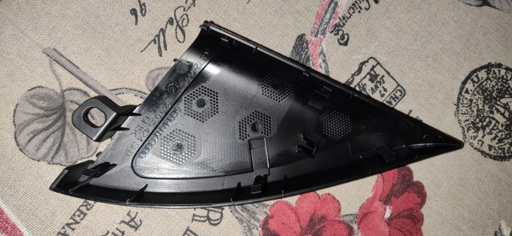

5ª capa butilo de 2 mm en toda la superficie, para evitar vibraciones. He aprovechado y he desmontado las piezas del tirador y también les he puesto butilo de 2mm para darle solidez. He puesto cinta anti-crujidos de 2 tipos para evitar eso, crujidos y ruiditos al tirar, abrir o cerrar. Conseguido. 0 ruidos y una solidez parece de roca.
Y un "emosio engañao":
SI esta ciego......  XD.
Solucionado, agujero y twiter.
6ª capa: Aislante Acústico Biplast 15 mm encima de la capa anterior.
Como podéis ver cubriéndolo todo excepto rejilla y poco mas.

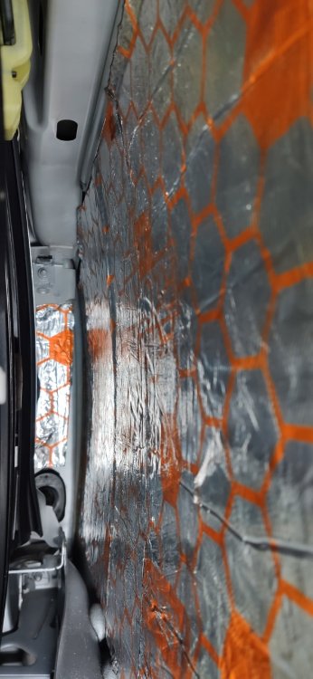

Para dejar el coche bien bien creo que necesita aislar la parte delantera, en el interior del habitáculo, desde donde finaliza el salpicadero y comienza la moqueta por el suelo hasta la zona de los asientos delanteros (y ya puestos todo el suelo) incluidos los pasos de ruedas interiores.
Por esa zona y por donde esta el salpicadero es por donde se percibe mas la rumorosidad del motor y del tren delantero. Pero, ufff, mucho trabajo, mucho desmontaje que no se como se hace esa zona y días con el coche desmantelado.
Si alguien me puede decir como desmontar consola central y demás guarnecidos plásticos para levantar la moqueta desde delante hasta los asientos delanteros quizás me lo piense para el otoño.
Lo que es sencillo y lo voy a hacer es aislar los pilares A.

Una pregunta, ya que hablabas del twitter que le has puesto...No dices nada de su instalación: ¿ Ya hay preinstalación hecha ? (Ojalá asi fuese)

No hay preinstalacion pero no hace falta. Hay que hacer el agujero con la medida del tweet. Yo lo hice con un cúter poderoso teniendo en cuenta la zona par ello que debe coincidir con el pastico posterior que tiene un hueco en esa zona. Nada complicado de veras. Y el twiter queda sujeto con una arandela dentada que lleva el propio twiter.

Hola...Cómo se podía ver por mi pregunta, no tengo mucha idea de audio, por lo que busqué información, y por lo que he entendido, se coge la alimentación para los tuiters de los propios altavoces de la puerta (que ya había cambiado en su día)...Ya he pedido unos, me ha gustado mucho tu idea
