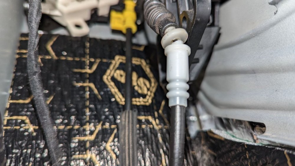

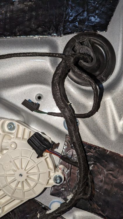

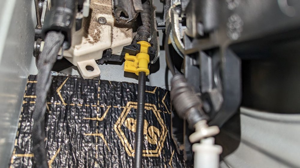

josel39madr Publicado 8 de Enero del 2023 Autor Denunciar Publicado 8 de Enero del 2023 (editado) Vuelta al redil. Hoy he comenzado con la puertas traseras. Mismo método, mismas capas de aislante/absorbente de ruidos. Hoy solo ha dado tiempo a 3 capas. 1ª Butilo 2mm en chapa exterior cara interna, "reforzada" con un par de refuerzos de butilo de 2,5 mm en las zonas mas alejadas de refuerzos o vigas. 2ª Accent 10 mm como siguiente capa encima de la anterior. 3ª Butilo 2mm en chapa interna (donde van ancladas centralitas y el altavoz. Y "la he cagado" he roto un soporte color blanco del cable que abre la puerta. Cable que va desde la maneta a la cerradura. Creo que el arreglo es cambiar el cable completo. He visto como va anclado a la maneta y es muy fácil desengancharlo, pero no se como va enganchado a la cerradura. Y tampoco se el código del cable para buscarlo y cambiarlo. Hoy no ha ido bien la cosa. Os adjunto foto. Si me podéis ayudar os lo agradecería. CJCA TDi 143cv Marzo-2012 Sedan Ahora el coche, en esa puerta, o no cierra o no abre. Estoy contrariado. Editado 8 de Enero del 2023 por josel39madr Responder
Moncho2 Publicado 8 de Enero del 2023 Denunciar Publicado 8 de Enero del 2023 hace 7 horas, josel39madr dijo: Vuelta al redil. Hoy he comenzado con la puertas traseras. Mismo método, mismas capas de aislante/absorbente de ruidos. Hoy solo ha dado tiempo a 3 capas. 1ª Butilo 2mm en chapa exterior cara interna, "reforzada" con un par de refuerzos de butilo de 2,5 mm en las zonas mas alejadas de refuerzos o vigas. 2ª Accent 10 mm como siguiente capa encima de la anterior. 3ª Butilo 2mm en chapa interna (donde van ancladas centralitas y el altavoz. Y "la he cagado" he roto un soporte color blanco del cable que abre la puerta. Cable que va desde la maneta a la cerradura. Creo que el arreglo es cambiar el cable completo. He visto como va anclado a la maneta y es muy fácil desengancharlo, pero no se como va enganchado a la cerradura. Y tampoco se el código del cable para buscarlo y cambiarlo. Hoy no ha ido bien la cosa. Os adjunto foto. Si me podéis ayudar os lo agradecería. CJCA TDi 143cv Marzo-2012 Sedan Ahora el coche, en esa puerta, o no cierra o no abre. Estoy contrariado. Hola...solo rompe algo, el que hace algo... Solo se me ocurre que te pongas con el ETKA a buscar la referencia del cable... https://ifinterface.com/ https://nemigaparts.com/es/cat_spares/etka/audi/ Responder
Tineo Publicado 8 de Enero del 2023 Denunciar Publicado 8 de Enero del 2023 En la cerradura es fácil,la pieza amarilla se gita un cuarto de vuelta y ya se libera la funda con cable. La cosa es que para libertar el bulón del cable vas a tener que soltar los dos tornillos que sujetan la cerradura a la puerta. Son xzn de doce puntas Responder
josel39madr Publicado 8 de Enero del 2023 Autor Denunciar Publicado 8 de Enero del 2023 hace 2 horas, Tineo dijo: En la cerradura es fácil,la pieza amarilla se gita un cuarto de vuelta y ya se libera la funda con cable. La cosa es que para libertar el bulón del cable vas a tener que soltar los dos tornillos que sujetan la cerradura a la puerta. Son xzn de doce puntas Perfecto, eso es pan comido. También lo buscaré en youtube. Gracias Responder

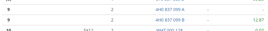

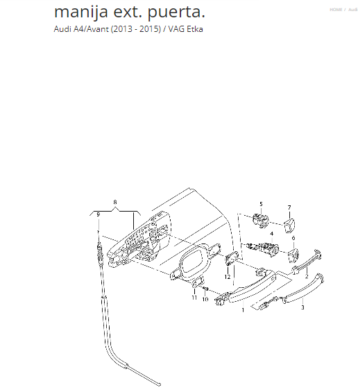

josel39madr Publicado 8 de Enero del 2023 Autor Denunciar Publicado 8 de Enero del 2023 hace 3 horas, Moncho2 dijo: Hola...solo rompe algo, el que hace algo... Solo se me ocurre que te pongas con el ETKA a buscar la referencia del cable... https://ifinterface.com/ https://nemigaparts.com/es/cat_spares/etka/audi/ Entrando en el segundo link lo he encontrado: El 9, pero tiene 2 códigos, el mismo acabado en A o en B Cual es? o da lo mismo? Gracias. Responder

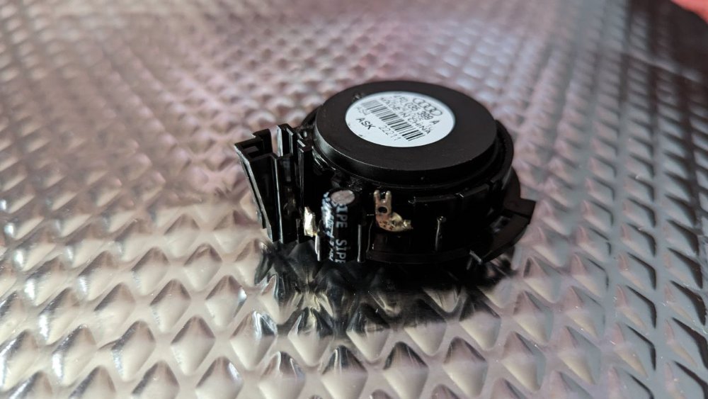

josel39madr Publicado 8 de Enero del 2023 Autor Denunciar Publicado 8 de Enero del 2023 Otra duda compañeros de viajes y andaduras sobre ruedas. Tema audio: En las puertas traseras los tweeter están conectados con sus propios cables directamente desde, supongo, la radio. Del mismo modo que los woofers. Los que he comprado, los Hertz tienen también tweeter y woofer y un filtro de entrada de audio y de salida para ambos (tweeter y woofer). En este caso, como debería conectar los nuevos altavoces? entiendo que sin filtro? o por el contrario no engancho los cables actuales del tweeter y lo hago con el filtro de los Hertz. Tengo duda, además los tweeter originales del coche tienen algo de electrónica en el altavoz. 4 Responder
Moncho2 Publicado 8 de Enero del 2023 Denunciar Publicado 8 de Enero del 2023 hace 4 horas, josel39madr dijo: Entrando en el segundo link lo he encontrado: El 9, pero tiene 2 códigos, el mismo acabado en A o en B Cual es? o da lo mismo? Gracias. Pues no tengo ni idea... Probaría a poner ambos códigos en GOOGLE IMÁGENES... Y compararlo con el tuyo roto... A ver si a alguien se le ocurre algo mejor.... Responder
josel39madr Publicado 9 de Enero del 2023 Autor Denunciar Publicado 9 de Enero del 2023 hace 9 horas, josel39madr dijo: Otra duda compañeros de viajes y andaduras sobre ruedas. Tema audio: En las puertas traseras los tweeter están conectados con sus propios cables directamente desde, supongo, la radio. Del mismo modo que los woofers. Los que he comprado, los Hertz tienen también tweeter y woofer y un filtro de entrada de audio y de salida para ambos (tweeter y woofer). En este caso, como debería conectar los nuevos altavoces? entiendo que sin filtro? o por el contrario no engancho los cables actuales del tweeter y lo hago con el filtro de los Hertz. Tengo duda, además los tweeter originales del coche tienen algo de electrónica en el altavoz. 4 Me autorespondo, he visto en un hilo que se habla de los altavoces B.O. que esa electrónica es un filtro, así que me olvido del cableado directo que llega a estos tweeters y los nuevos los conecto al filtro que traen. Responder
Farn68 Publicado 9 de Enero del 2023 Denunciar Publicado 9 de Enero del 2023 (editado) hace 17 horas, josel39madr dijo: Otra duda compañeros de viajes y andaduras sobre ruedas. Tema audio: En las puertas traseras los tweeter están conectados con sus propios cables directamente desde, supongo, la radio. Del mismo modo que los woofers. Los que he comprado, los Hertz tienen también tweeter y woofer y un filtro de entrada de audio y de salida para ambos (tweeter y woofer). En este caso, como debería conectar los nuevos altavoces? entiendo que sin filtro? o por el contrario no engancho los cables actuales del tweeter y lo hago con el filtro de los Hertz. Tengo duda, además los tweeter originales del coche tienen algo de electrónica en el altavoz. 4 Hola @josel39madr Los altavoces de agudos originales (tweeters) llevan unos condensadores integrados que actúan a modo de filtro, dejando pasar sólo las frecuencias más altas. Por lo tanto, el filtro de esos Hertz que has comprado debes conectarlo al cableado del altavoz principal y desde ese filtro separar cada altavoz a su salida, tweeter para agudos y woofer para graves. Respecto al cable Bowden, como te ha indicado @Tineosu sustitución es muy sencilla. Punta XZN del 8 o del 10 ( no me acuerdo) y arreando. Yo tuve que cambiar la trasera izquierda también y me costó unos 10€. No puedo ayudarte con la referencia, la pedí por bastidor. Por cierto, magnífico trabajo. Editado 9 de Enero del 2023 por Farn68 Responder
