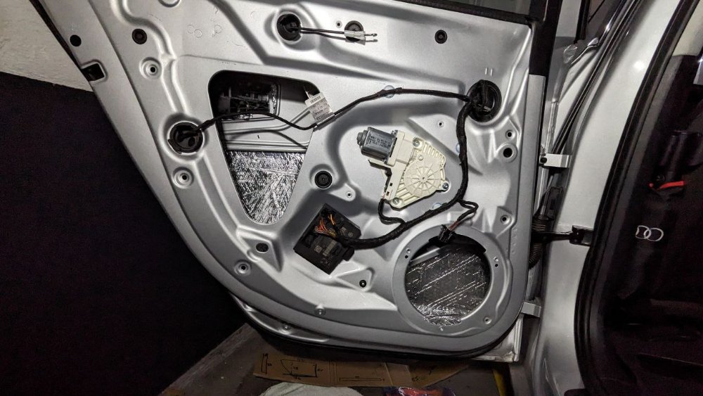

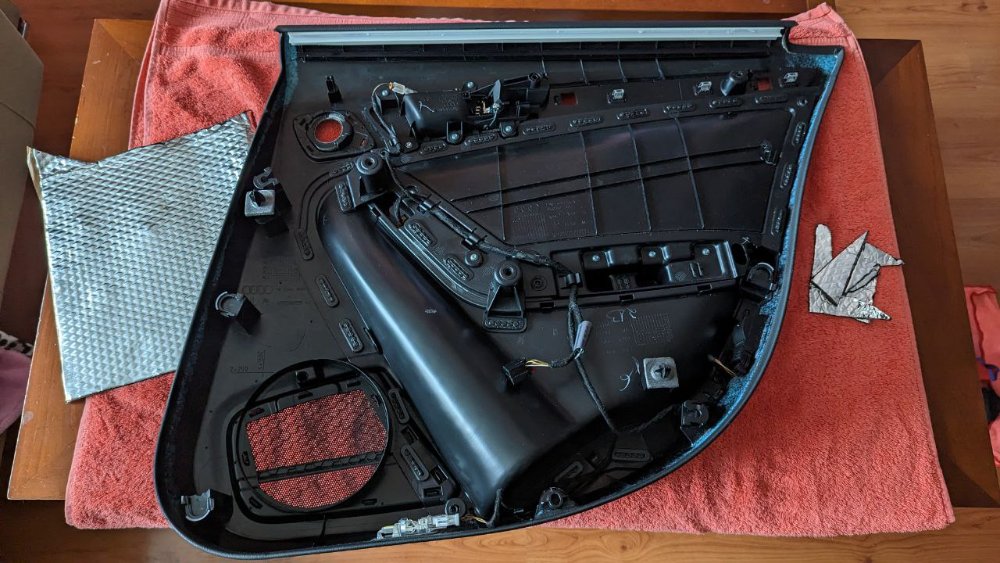

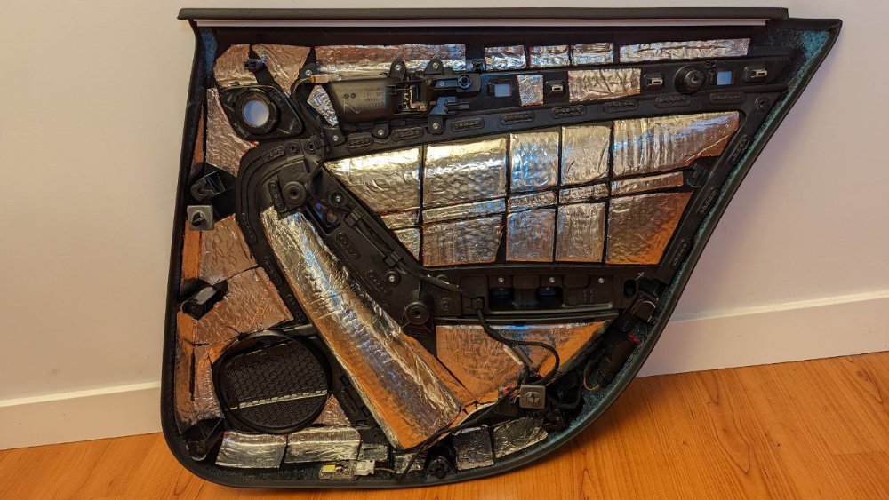

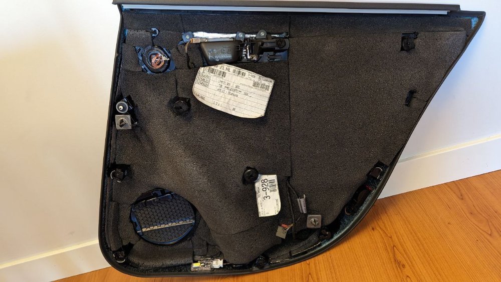

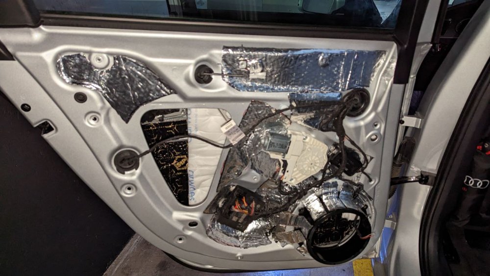

josel39madr Publicado 10 de Enero del 2023 Autor Denunciar Publicado 10 de Enero del 2023 Bueno casi esta acabada esta 4ª o 5ª fase, ya no se por la que voy. Puertas traseras: ( de momento la izquierda y cuando me ponga con la derecha lo haré igual). Me he adecuado al material que me sobra y he variado el butilo. 1ª capa: Butilo de 2mm Noico (tenia varias planchas y he comprado una caja para hacer estas puertas. (en el resto del coche metí butilo de 2,5 mm de Reckhorn. Reforzado en las zonas mas alejadas de refuerzos o vigas y detrás del altavoz con unas tiras anchas de butilo 2,5 mm de Reckhorn (para en la próxima puerta acabar este material. (la foto la saque antes de poner este refuerzo) 2ª Capa: Sobre la primera pegar Accent 10 (aislante térmico/acústico) en la foto se observa en color negro y letras doradas. 3ª Capa: Manta acústica blanca autoadhesiva sobre la capa anterior. En la foto anterior también se puede ver la 4ª Capa: Butilo de 2mm Noico para la chapa interior. Aparece también el adaptador del altavoz con aplicación de butilo para darle masa y evitar las vibraciones. En el hueco grande se pueden ver las 3 capas interiores debido a que aun no he cambiado el cable que he roto de la apertura de la puerta con la maneta. Cuando lo ponga, meteré lo que falta de la 3ª Capa Manta blanca acústica. El hueco grande lleva una gran tapa de plástico que también va aislada con una espuma de calidad (Biplast 15) que he aplicado en el guarnecido de la puerta (ahora lo comento). El Guarnecido: sin capa: 1ª Capa: Butilo de 2mm Noico para darle masa y evitar vibraciones (todos los rincones). 2ª Capa: Biplast de 15 mm para absorción de ruidos y sonidos. (todos los rincones, incluido la parte de la maneta desmontada para desmontar la puerta) Y prácticamente ya esta. queda forrar los cables de audio con cinta textil, enganchar y a disfrutar. (por cierto, en esta puerta se rompieron bastantes soportes de los clips de plástico que enganchan a la chapa, lo solucionaré con cinta adhesiva doble cara 3M). Saludos. Responder

Serjio Publicado 10 de Enero del 2023 Denunciar Publicado 10 de Enero del 2023 hace 13 horas, josel39madr dijo: Bueno casi esta acabada esta 4ª o 5ª fase, ya no se por la que voy. Puertas traseras: ( de momento la izquierda y cuando me ponga con la derecha lo haré igual). Me he adecuado al material que me sobra y he variado el butilo. 1ª capa: Butilo de 2mm Noico (tenia varias planchas y he comprado una caja para hacer estas puertas. (en el resto del coche metí butilo de 2,5 mm de Reckhorn. Reforzado en las zonas mas alejadas de refuerzos o vigas y detrás del altavoz con unas tiras anchas de butilo 2,5 mm de Reckhorn (para en la próxima puerta acabar este material. (la foto la saque antes de poner este refuerzo) 2ª Capa: Sobre la primera pegar Accent 10 (aislante térmico/acústico) en la foto se observa en color negro y letras doradas. 3ª Capa: Manta acústica blanca autoadhesiva sobre la capa anterior. En la foto anterior también se puede ver la 4ª Capa: Butilo de 2mm Noico para la chapa interior. Aparece también el adaptador del altavoz con aplicación de butilo para darle masa y evitar las vibraciones. En el hueco grande se pueden ver las 3 capas interiores debido a que aun no he cambiado el cable que he roto de la apertura de la puerta con la maneta. Cuando lo ponga, meteré lo que falta de la 3ª Capa Manta blanca acústica. El hueco grande lleva una gran tapa de plástico que también va aislada con una espuma de calidad (Biplast 15) que he aplicado en el guarnecido de la puerta (ahora lo comento). El Guarnecido: sin capa: 1ª Capa: Butilo de 2mm Noico para darle masa y evitar vibraciones (todos los rincones). 2ª Capa: Biplast de 15 mm para absorción de ruidos y sonidos. (todos los rincones, incluido la parte de la maneta desmontada para desmontar la puerta) Y prácticamente ya esta. queda forrar los cables de audio con cinta textil, enganchar y a disfrutar. (por cierto, en esta puerta se rompieron bastantes soportes de los clips de plástico que enganchan a la chapa, lo solucionaré con cinta adhesiva doble cara 3M). Saludos. Eres un valiente!! La proxima puerta ya no se te rompen grapas prácticamente, ya veras. Entiendo que lo que se te rompe es el soporte del panel de la puerta. Si vuelves a necesitar las XZN ya sabes. Responder

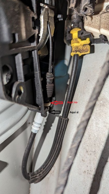

josel39madr Publicado 16 de Enero del 2023 Autor Denunciar Publicado 16 de Enero del 2023 En 13/1/2023 a las 12:03, luislucena dijo: No se si me equivocare, pero me da que es problema de los motores de la cerradura ya que falla con apertura del mando y no manual. S2. Solucionado, el cable bowden estaba mal enganchado en la parte de plástico blanco. El saliente superior del plástico blanco del cable hay que engancharlo un poco mas arriba en la zona negra de la cerradura. Bueno no es fácil de explicar. Ya estoy finalizando la 4 puerta y ya acabo "la obra del escorial". Solo me queda un pequeño remate. Y fin. Después de 263 horas, 105 kgs de aislante y algo mas de 1.000 Euracos gastados (altavoces incluidos) doy por finalizado el proyecto. (ya veré lo del subwoofer). Solo me queda cambiar una cerradura que lleva mas de 4 meses que abre cuando quiere y poner el panel de la puerta. Saludos a todos Responder
josel39madr Publicado 16 de Enero del 2023 Autor Denunciar Publicado 16 de Enero del 2023 Esta foto la tome antes de limpiar e insonorizar la ultima puerta. En rojo donde no enganchar el cable. Es fue el problema. Responder
