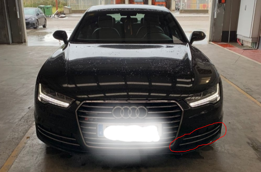

Juanjo JJ Publicado 17 de Noviembre del 2021 Autor Denunciar Publicado 17 de Noviembre del 2021 Buenos días, he estado mirando y creo que el paragolpes trasero es el sline y veo que varía el difusor Responder
Puffy Publicado 17 de Noviembre del 2021 Denunciar Publicado 17 de Noviembre del 2021 Juraría (desde el desconocimiento) que ese coche NO lleva el exterior SLine, por lo que probablemente el paragolpes trasero tampoco será el SLine. y ojo porque el paragolpes cambia Responder
Juanjo JJ Publicado 17 de Noviembre del 2021 Autor Denunciar Publicado 17 de Noviembre del 2021 hace 4 horas, Puffy dijo: Juraría (desde el desconocimiento) que ese coche NO lleva el exterior SLine, por lo que probablemente el paragolpes trasero tampoco será el SLine. y ojo porque el paragolpes cambia Es que no lo se de fijo si el exterior es Sline, el interior si porque es cuero y viene grabado en los asientos, ¿donde podria ver si s Sline, en la documentacion? Responder
Bossweb Publicado 17 de Noviembre del 2021 Denunciar Publicado 17 de Noviembre del 2021 hace 7 minutos, Juanjo JJ dijo: Es que no lo se de fijo si el exterior es Sline, el interior si porque es cuero y viene grabado en los asientos, ¿donde podria ver si s Sline, en la documentacion? Sline... NO Sline... Responder
Bossweb Publicado 17 de Noviembre del 2021 Denunciar Publicado 17 de Noviembre del 2021 hace 5 horas, Juanjo JJ dijo: Buenos días, he estado mirando y creo que el paragolpes trasero es el sline y veo que varía el difusor Aunque en la foto de morro no se aprecia bien, yo diría que no es Sline Arriba te he puesto unas fotos para que compruebes tu mismo que paragolpes llevas exactamente Hay gente que pone la chapitas Sline en las aletas, pero es que hay varios Sline,... el interior, el exterior, y hay otro que creo que se refiere al del tren de rodaje deportivo si no recuerdo mal la denominación Responder
Chorrog Publicado 17 de Noviembre del 2021 Denunciar Publicado 17 de Noviembre del 2021 (editado) No es sline. El sline solo lleva una raya cromada en el hueco de los radares. El no sline lleva 2 Editado 17 de Noviembre del 2021 por Chorrog Responder
Bossweb Publicado 17 de Noviembre del 2021 Denunciar Publicado 17 de Noviembre del 2021 hace 2 horas, Chorrog dijo: No es sline. El sline solo lleva una raya cromada en el hueco de los radares. El no sline lleva 2 Yo me basada en el diseño y contorno de la parrilla , pero llevas razón, no me había fijado nunca en el detalle de que llevan 1 o 2 franjas según si es o no Sline Responder
Juanjo JJ Publicado 18 de Noviembre del 2021 Autor Denunciar Publicado 18 de Noviembre del 2021 hace 11 horas, Chorrog dijo: No es sline. El sline solo lleva una raya cromada en el hueco de los radares. El no sline lleva 2 Gracias, ¿dices en el hueco donde irian los antinieblas?, ¿en la documentacion no hay forma de verlo? Responder
Bossweb Publicado 18 de Noviembre del 2021 Denunciar Publicado 18 de Noviembre del 2021 hace 4 horas, Juanjo JJ dijo: Gracias, ¿dices en el hueco donde irian los antinieblas?, ¿en la documentacion no hay forma de verlo? Eso es, los 2 embellecedores plateados es que tu coche NO lleva Sline exterior, interior puede que si, pero el exterior no es Sline En el medio de esas molduras lo que van situados no son los antinieblas, son los radares del ACC para los coches que lo equipan; Los antinieblas de los A6 y A7 4G, van situados en los propios faros, en los extremos de la parte inferior de cada faro Responder
isma_B8 Publicado 18 de Noviembre del 2021 Denunciar Publicado 18 de Noviembre del 2021 Buenas, Efectivamente, es lo que dicen @Bossweb y @Chorrog Si no recuerdo mal existen dos paquetes S-line: - Interior: Revestimiento interior del techo negro, inserciones interiores en aluminio, asientos s-line, llantas y tren de rodaje 30 mm mas bajo que el normal y las chapas exteriores en las aletas. - Exterior: Paragolpes y taloneras. Saludos! Responder
