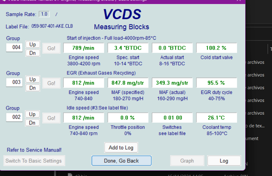

Parbulitos Publicado 15 de Noviembre del 2021 Denunciar Publicado 15 de Noviembre del 2021 Buenas a todos, vereis tengo un audi a4 b5 2.5TDI 150CV motor AFB, mi problema viene de que hace unos dias perdio mucha potencia de golpe e investigando he encontrado el codigo de error 00550 (Inicio de la regulacion de la inyeccion). Por eso creo que el problema es que la boma de inyeccion no esta sincronizada, lo que no se es si esta adelantada o retrasada, sospecho que lo segundo. Lo he conectado al vagcom aunque no a temperatura de servicio, no se interpretar muy bien los valores, alguien me podria echar una mano? Esto es lo que me ha sacado el VagCom de errores: Address 01: Engine Labels: 059-907-401-AKE.clb Part No: 8D0 907 401 N Component: 2.5l/4VTEDC 0000SG D65 Coding: 02002 Shop #: WSC 06335 VCID: 2F6DF53EEDBD41663D9-4B50 1 Fault Found: 00550 - Start of Injection Regulation 17-10 - Control Difference - Intermittent pd. no se por que el coche no pasa de las 3000rpm Muchas gracias a todos de antemano! Responder

Parbulitos Publicado 17 de Noviembre del 2021 Autor Denunciar Publicado 17 de Noviembre del 2021 En 16/11/2021 a las 21:20, DreamLand dijo: Puede ser que te hayas equivocado y le hayas echado gasolina? También puede ser aire/agua en el circuito de combustible, bomba de gasoil estropeada o el tiempo de inyección incorrecto. Mira este video también. https://youtu.be/MEguZWbEE9g No creo todos mis coches son diesel, nunca compro gasolina. Si que creo que pueda ser la bomba de inyeccion a mal tiempo, probare en estos dias a moverla y ver como queda con el vagcom, sino funciona me tocara ver si tiene algo en el circuito de combustible. En cuanto sepa mas os cuento Muchisimas gracias por la ayuda. Responder

Parbulitos Publicado 30 de Diciembre del 2021 Autor Denunciar Publicado 30 de Diciembre del 2021 En 18/11/2021 a las 11:16, luislucena dijo: todo esta muy comentado en el foro, pones en google tubo de vacio audi y el modelo y te sale, pon tambien falta de potencia te saldran algunas entradas con posibles soluciones, mira tambien los manguitos de presion que tengan alguna raja. en este motor es sota, caballo o rey Saludos. Buenas, pues he estado un buen tiempo ausente sacando ratitos en los que poder mirar el coche, al final he quitado la bomba de inyeccion, la mande a un bombero que la comprobo y me ha dicho que la bomba esta mal por falta de presion, 900€ la reparacion. En fin he comprado una bomba de desguace que me ha salido mucho mas barato y la he terminado de montar ahora pero el coche no arranca, mirare a ver el timing si puede ser eso pero alguien sabe si necesita codificacion la bomba o es montar y ya funciona? Gracias de antemano a todos. Responder
