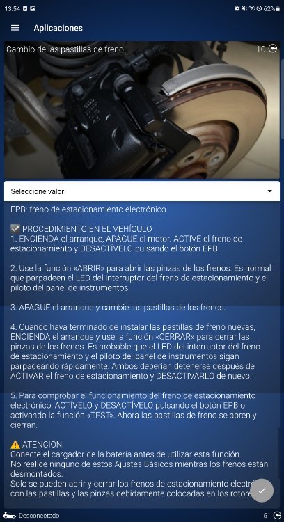

Davisu Publicado 21 de Noviembre del 2021 Denunciar Publicado 21 de Noviembre del 2021 Yo aun no he hecho cambio de pastillas, en mi última revisión los de Audi aprovechando para facturar me dijeron de cambiar pastillas pero el coche aun frena bastante bien y no lo hice, y a raiz de eso estube mirando videos e informándome ya que tengo las pastillas y discos comprados para hacerlo yo. En los videos que he visto del a3 8v siempre se tiene que desconectar el freno de mano eléctrico por uno de esos 3 métodos que comenta @Harigamipara que el piston se pueda retroceder del todo....desconozco si se puede hacer sin ningun método de esos pero si existe esa operacion en el vagcom es por algo... Responder

Carlisu84 Publicado 25 de Noviembre del 2021 Denunciar Publicado 25 de Noviembre del 2021 En 22/11/2021 a las 19:00, luismi_luismi dijo: Que cable vagcom me valdría para hacerlo? Así de paso ya tenerlo para el otro coche que tengo, que también es del grupo vag y de paso, es muy dificil el procedimiento para abrirlo con el vagcom? si vas a comprar el cable compra la ultima version siempre, ASi te valdra para todos los coches hasta el año en curso (mas o menos) en aliexpress lo tienes a 25e y es exactamente el mismo cable que puedes encontrar en cualquier otro lado. hay muchos manuales y bricos del procedimiento con vagcom (vale cualquier brico que sea de pinzas electricas) para retraer el motor Responder
kavafis Publicado 29 de Octubre del 2023 Denunciar Publicado 29 de Octubre del 2023 Después de usar el OBD/VagCom o Carista (también permite esta operación), hay que abrir el pistón con el reposicionador de pistones? O ya quedaría abierto con el OBD y tan sólo hay que empujarlo, ya sin resistencia? Gracias de antemano!! Responder
