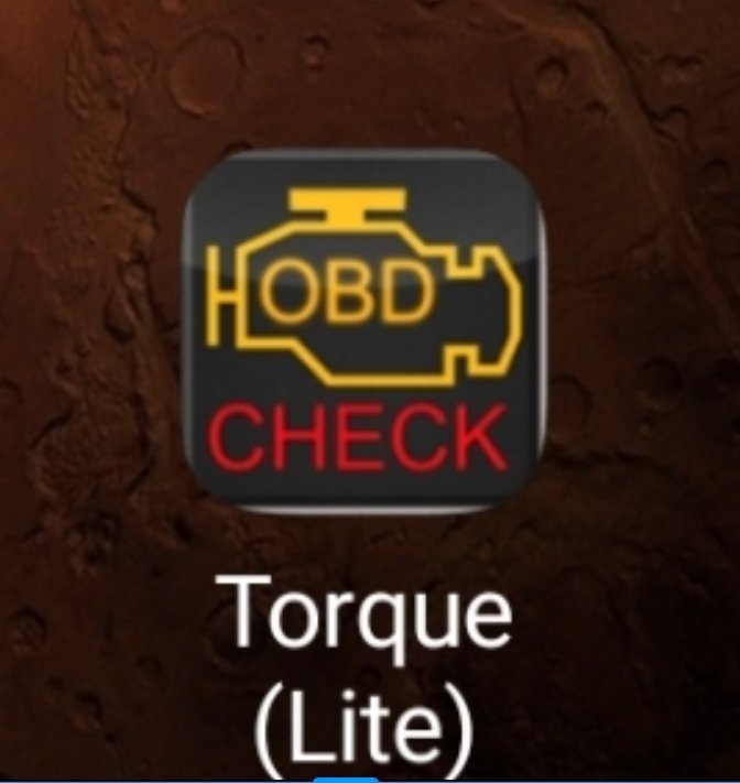

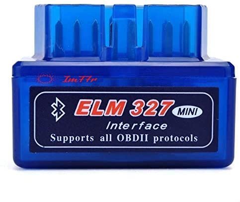

mikelgar Publicado 24 de Noviembre del 2021 Denunciar Publicado 24 de Noviembre del 2021 En 15/11/2021 a las 17:56, Pedrod100 dijo: Has instalado los servicios de conexión VAG en el telefono? aauto-vex-vag. Habria que instalar 3 cosas, la tienda AA store, los servicios de conexion VAG y por ultimo el performance monitor desde la tienda AA store. Me pasa lo mismo.... Creo que hay que tener la app torke instalada en el tlf y conectada al coche con un OBD. En este coche llevo el odbeleven y en el otro llevo OBD "ELM327" para escanear y borrar fallos va del carajo, cuando tenga un rato y me acuerde me lo llevaré al A4, lo probaré y comentaré si funciona. Cada vez uso menos androidauto, me jode mucho que la pantalla no sea táctil, para mí es imposible manejar cartube con la ruleta, alguien me puede decir cómo lo hace? Algún día pondre pantalla android!!!!! Responder
samueltz Publicado 25 de Noviembre del 2021 Autor Denunciar Publicado 25 de Noviembre del 2021 hace 15 horas, mikelgar dijo: Me pasa lo mismo.... Creo que hay que tener la app torke instalada en el tlf y conectada al coche con un OBD. En este coche llevo el odbeleven y en el otro llevo OBD "ELM327" para escanear y borrar fallos va del carajo, cuando tenga un rato y me acuerde me lo llevaré al A4, lo probaré y comentaré si funciona. Cada vez uso menos androidauto, me jode mucho que la pantalla no sea táctil, para mí es imposible manejar cartube con la ruleta, alguien me puede decir cómo lo hace? Algún día pondre pantalla android!!!!! Con torque se puede usar también, hay valores que se leen a través de la aplicación torque y un OBD Blueooth pero para otros no debería ser necesario y se leerían directamente desde el coche con el móvil que para eso se instalan los servicios de VAG (En la confifuración de Cartube se ve claramente cuáles funcionan con torque y cuales nativos). Yo de todas formas con el adaptador OBD le veo menos gracia porque no quiero tener un cacharro ahí metido siempre y es más laborioso. Si lo leyera nativo y con Android Auto si podría estar más curioso para en cierto momento poder ver parámetros en la pantalla que desde el coche directamente no puedes ver como la presión del turbo, caballos estimados que está dando el motor, etc. Responder
mikelgar Publicado 25 de Noviembre del 2021 Denunciar Publicado 25 de Noviembre del 2021 hace 28 minutos, samueltz dijo: Con torque se puede usar también, hay valores que se leen a través de la aplicación torque y un OBD Blueooth pero para otros no debería ser necesario y se leerían directamente desde el coche con el móvil que para eso se instalan los servicios de VAG (En la confifuración de Cartube se ve claramente cuáles funcionan con torque y cuales nativos). Yo de todas formas con el adaptador OBD le veo menos gracia porque no quiero tener un cacharro ahí metido siempre y es más laborioso. Si lo leyera nativo y con Android Auto si podría estar más curioso para en cierto momento poder ver parámetros en la pantalla que desde el coche directamente no puedes ver como la presión del turbo, caballos estimados que está dando el motor, etc. Yo tampoco pienso llevar siempre enchufado el Elm327 ni quiero saber tanta información. Responder
