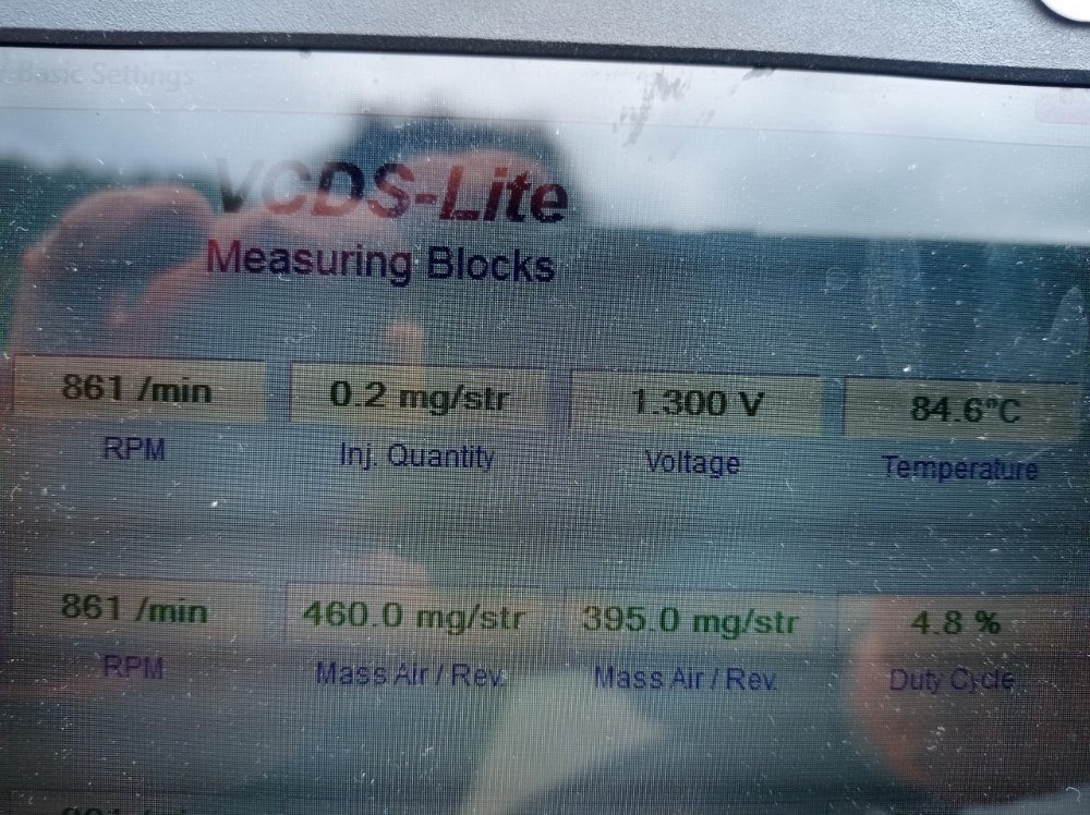

Buenas a todos,
Moga.TDI, te leí hace unas pocas semanas, ahora que ando algo activo por el foro, perotodavía no tenía el VAGCOM instalado.
Ahora ya lo tengo instalado pero no consigo ver el timming, no puedo ver nada del apartado Advanced Functions.
Pero el caudal si lo he podido ver y estaba asíimage.jpeg.623659b4f40779bf97ca414fb04c7051.jpeg
Oscilaba entre 0,2 mg y 0,8 mg
Así que lo he regulado y se han ido los temblores a ralentí y con el pedal apenas pisado.
El coche todo durante todo este tiempo que ha andado así ha ido como un tiro y ha consumido poco, como siempre. Pero la verdad que viendo esos valores me sosprende.

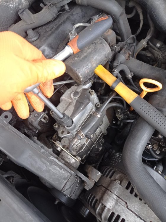

Cuando cambié las juntas al principio el coche arrancaba fatal y se calaba, pero luego ajustando a oído quedó bien, arrancando a la primera y con potencia como siempre.
El coche empezó a fallar varios meses después de cambiarle las juntas, por eso en un principio pensé que no tenía relación.
Lo cierto es que cada vez los temblores eran más grandes, y ahora que he vuelto a tocar la bomba creo que la causa fue que dejé los tornillos algo flojos, lo suficiente para no tirar gasoil pero para que poco a poco con las vibraciones etc se fuera moviendo la corredera.

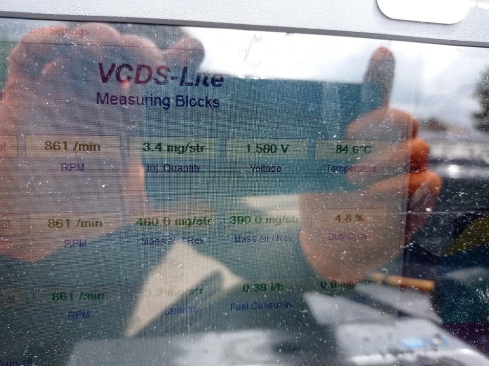

He dejado el caudal en 3,4 mg
image.jpeg.6906b1657c7b4e2235ced30b52fdb9b5.jpegimage.jpeg.4e277a053d7b1ea84bfa3fd65972bfab.jpeg
Ahora el motor suena perfecto y el coche no da ningún tirón, eso si, le noto menos nervio. Respecto al consumo veremos..
