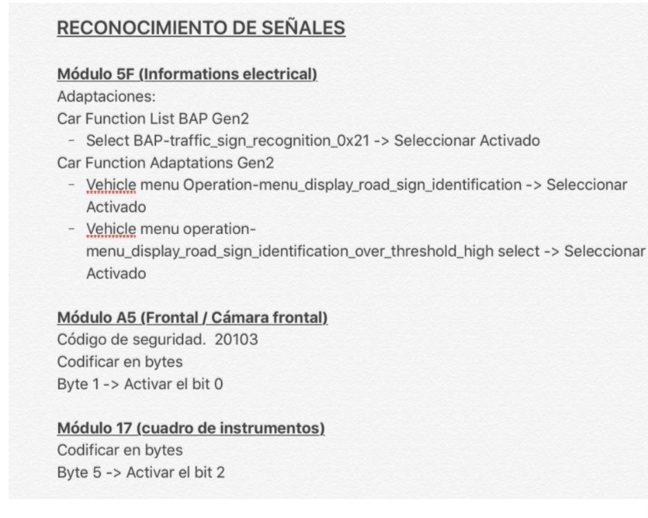

Hola he intentado activar el reconocimiento de señales haciendo esta codificación:
Pero no se activa nada. No me aparece ninguna señal..
la unica diferencia es que en el modulo 17 el Byte 5 me aparece como A5.
Puede ser que por eso no se me active??? Pero no me aparece ningun modulo 5, sino que solamente sale a5
