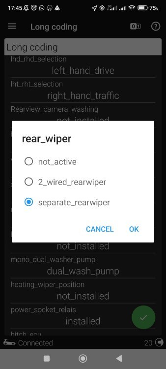

dowie Publicado 10 de Abril del 2024 Denunciar Publicado 10 de Abril del 2024 He encontrado cómo se desactiva: Responder
