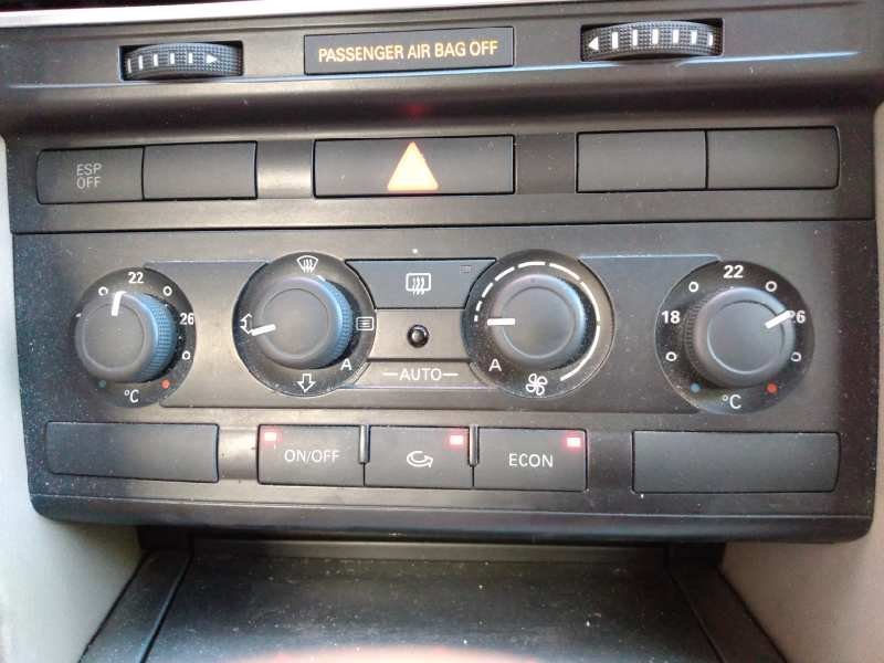

FJMAGNO Publicado 4 de Febrero del 2022 Denunciar Publicado 4 de Febrero del 2022 Me uno al proyecto. Gracias Couper por el post. Yo tengo el Basic Plus (pantalla roja), y he conseguido por 400 euros en eBay todo lo necesario para pasar al 2G. Estuve mirando si instalar directamente un display integrado, sin convertir a 2G, dejando la pantalla monocromo en la guantera.... Pero el precio del display ha subido a casi 600€. Sin duda me merece la pena la opción de Couper por un total de 800€. Aprovecho para comentar, que mi módulo de clima es como el de la foto adjunta. He preguntado al vendedor, a ver si tiene influencia alguna. Responder
Couper Publicado 4 de Febrero del 2022 Autor Denunciar Publicado 4 de Febrero del 2022 hace 11 horas, FJMAGNO dijo: Me uno al proyecto. Gracias Couper por el post. Yo tengo el Basic Plus (pantalla roja), y he conseguido por 400 euros en eBay todo lo necesario para pasar al 2G. Estuve mirando si instalar directamente un display integrado, sin convertir a 2G, dejando la pantalla monocromo en la guantera.... Pero el precio del display ha subido a casi 600€. Sin duda me merece la pena la opción de Couper por un total de 800€. Aprovecho para comentar, que mi módulo de clima es como el de la foto adjunta. He preguntado al vendedor, a ver si tiene influencia alguna. Hola compañero . Realmente desconozco los cambios que hay que hacer para pasar a 2G hight ,pero me imagino que hay que cambiar la mmi unidad central . En tu caso la pantalla no te hace falta ,y la unidad clima yo diría que tampoco ya que la única función que hace sobre la pantalla es proyectar la ruleta y la temperatura . Como el tuyo es analógico pues no proyecta nada ,pero tampoco afecta nada . Si con el tiempo la quieres cambiar pues sería cambio a más moderno de la consola. Si con el cambio a hight ,pero sin la pantalla + el equipo android (si te gusta el que yo he montado de la pantalla volada) al igual te puede salir por unos 500€ (Si aún no has comprado lo de Ebay. ) Bueno si te animas pues nos contarás cómo te va . Responder
FJMAGNO Publicado 4 de Febrero del 2022 Denunciar Publicado 4 de Febrero del 2022 1 hour ago, Couper said: Hola compañero . Realmente desconozco los cambios que hay que hacer para pasar a 2G hight ,pero me imagino que hay que cambiar la mmi unidad central . En tu caso la pantalla no te hace falta ,y la unidad clima yo diría que tampoco ya que la única función que hace sobre la pantalla es proyectar la ruleta y la temperatura . Como el tuyo es analógico pues no proyecta nada ,pero tampoco afecta nada . Si con el tiempo la quieres cambiar pues sería cambio a más moderno de la consola. Si con el cambio a hight ,pero sin la pantalla + el equipo android (si te gusta el que yo he montado de la pantalla volada) al igual te puede salir por unos 500€ (Si aún no has comprado lo de Ebay. ) Bueno si te animas pues nos contarás cómo te va . Yo voy a intentarlo..las piezas están ya compradas. Gracias al tutorial que nos has facilitado será pan comido montar todo...(espero hehe) En cuanto me llegue el display de China...que me tardará un mes...me pongo manos a la obra y comento el resultado. Y ya vemos si el modulo de clima tiene influencia o no Responder
