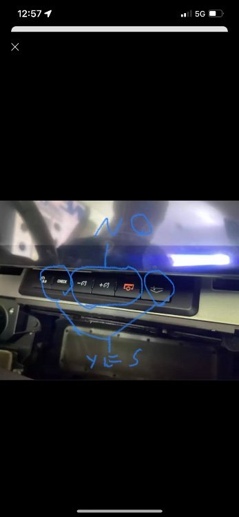

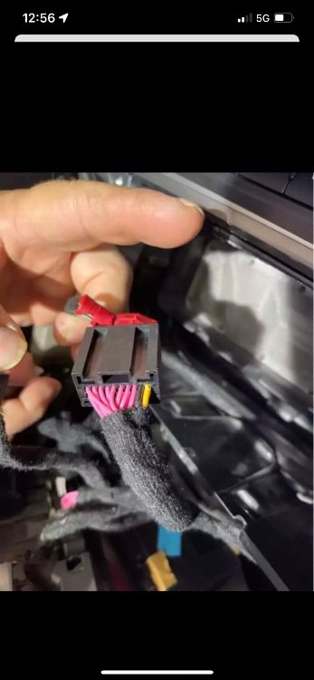

joselumalo Publicado 10 de Junio del 2022 Denunciar Publicado 10 de Junio del 2022 Que mala suerte tengo. Al final lo he llevado a un profesional para la instalación. La pantalla no enciende. Funciona, radio, aire acondicionado, botoneras... pero la pantalla no enciende. Segun me comenta el instalador al concector del aire le debería de llegar corriente y masa para alimentar la pantalla, y no le llega. Alguna sugerencia? Responder
Couper Publicado 10 de Junio del 2022 Autor Denunciar Publicado 10 de Junio del 2022 hace 14 minutos, joselumalo dijo: Que mala suerte tengo. Al final lo he llevado a un profesional para la instalación. La pantalla no enciende. Funciona, radio, aire acondicionado, botoneras... pero la pantalla no enciende. Segun me comenta el instalador al concector del aire le debería de llegar corriente y masa para alimentar la pantalla, y no le llega. Alguna sugerencia? La unidad tuya de aire tiene el botón de setup o en de AC. Responder
joselumalo Publicado 10 de Junio del 2022 Denunciar Publicado 10 de Junio del 2022 hace 3 horas, Couper dijo: La unidad tuya de aire tiene el botón de setup o en de AC. Setup Responder
joselumalo Publicado 10 de Junio del 2022 Denunciar Publicado 10 de Junio del 2022 Según me dice el montador, en este enlace con el aire, debería de haber corriente y masa y no hay Responder
Couper Publicado 10 de Junio del 2022 Autor Denunciar Publicado 10 de Junio del 2022 A ver compañero ,no me cuadra lo que dices lo de la alimentación en la unidad del aire . Su este cable no lo conectas (el que va a la unidad y es uno solo de todo el manojo ) la pantalla se tiene que poner en marcha ( conectando los demás cables . Vallamos por partes . En la unidad del aire hay 4 conectores y empezando de la izquierda a la derecha solo en el primero va el conector estrecho color mostaza ( de los 2 que hay ) Los 3 conectores no se tocan . El otro conector más ancho se conecta en la unidad del mmi que está debajo del salpicadero .Hay que quitar la guantera . Insisto ya que en la foto que has subido el conector de color rojo me da que no está conectado donde toca . Responder
