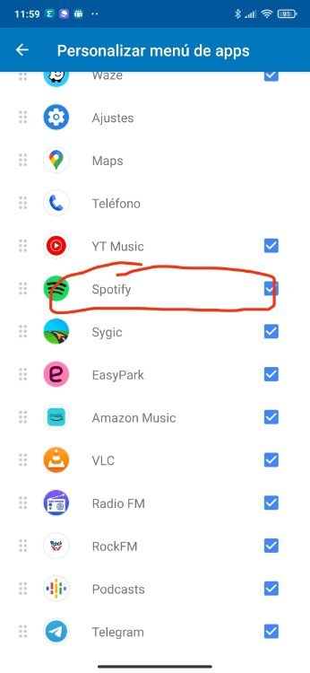

fjalonso Publicado 30 de Agosto del 2023 Denunciar Publicado 30 de Agosto del 2023 hace 4 horas, Couper dijo: El android de la pantalla tarda un rato ya que sale la animación de arranque y luego logotipo de audi y ya arranca . Quiero decir unos 10seg. diría yo +- . No es al instante como antes . Aún así yo ya me he acostumbrado y ni siquiera ya le prestó atención . El Android auto es bastante pelado . No tiene más que Maps y agenda y no sé qué más pero básico . Y lo peor que no me deja ( o no sé cómo hacerlo ) poner al menos el Spotify. Pero bueno como funcionar funciona todo . Cualquier duda pregunta . Un saludo Gracias por contestar. Respecto a Spotify en android auto, si lo tienes instalado en el móvil funcional, es cuestión de que, en el móvil, lo tengas activado como app para android auto. Voy a intentar ponerte un pantallazo Responder
