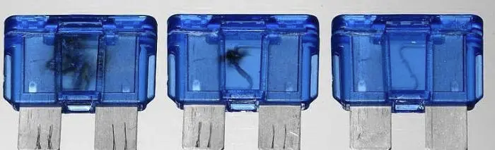

McMahon Publicado 23 de Noviembre del 2021 Denunciar Publicado 23 de Noviembre del 2021 Si se ve roto y un poco negro del chispazo más o menos como esta foto. Responder
