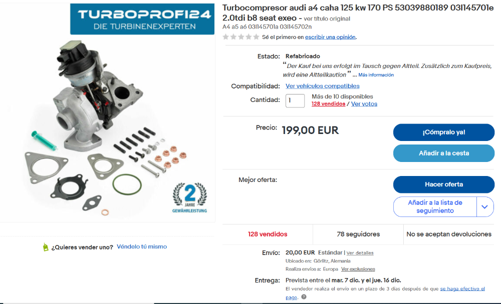

jhonysen Publicado 26 de Noviembre del 2021 Denunciar Publicado 26 de Noviembre del 2021 hace 2 horas, Moncho2 dijo: Aún pareciéndome la factura desorbitada... También digo una cosa. Cuidado con los turbos reconstruidos, por que no será el primero que está en peor estado que el averiado. Con lo que ello implica, en horas de mano de obra (montaje-desmontaje). La reconstrucción de un turbo implica unos conocimientos y sobre todo, medios de calibración, de los que no todo el mundo dispone Como en todas las cosas compañero, está claro que hay chapuzas en todos lados, es más, si me pillas en un mal día soy yo el más chapuzas de todos, jajajaja. Volviendo al tema, hay empresas que se dedican única y exclusivamente a eso, y aunque es cierto que te puede salir rana, cada día es más común este tipo de recambios debido al alto coste de uno nuevo, véase un alternador, motor de arranque o compresor de aire acondicionado. Hoy en día más del 90% diría yo que montan piezas reconstruidas. Es más, recuerdo hace no muchos años que me llamaban loco por montar piezas de segunda mano, cuando hoy en día está más que normalizado. Un ejemplo del tan conocido ebbay (con 2 años de garantía sin limite de kms) y de hay hasta los 2000 euros hay mucho que rascar. Ahora bien, que al compañero le cae muy bien su amigo y quiere montar el turbo nuevo... que al final habría que ver si no le da gato por liebre y le mete uno reconstruido, porque como no tengas mucha experiencia en el asunto te planta el reconstruido delante y te lo cuelan como nuevo. Y ya cada uno con su dinero hace lo que quiere! enlace turbo Responder

Moncho2 Publicado 27 de Noviembre del 2021 Denunciar Publicado 27 de Noviembre del 2021 (editado) hace 21 horas, jhonysen dijo: Como en todas las cosas compañero, está claro que hay chapuzas en todos lados, es más, si me pillas en un mal día soy yo el más chapuzas de todos, jajajaja. Volviendo al tema, hay empresas que se dedican única y exclusivamente a eso, y aunque es cierto que te puede salir rana, cada día es más común este tipo de recambios debido al alto coste de uno nuevo, véase un alternador, motor de arranque o compresor de aire acondicionado. Hoy en día más del 90% diría yo que montan piezas reconstruidas. Es más, recuerdo hace no muchos años que me llamaban loco por montar piezas de segunda mano, cuando hoy en día está más que normalizado. Un ejemplo del tan conocido ebbay (con 2 años de garantía sin limite de kms) y de hay hasta los 2000 euros hay mucho que rascar. Ahora bien, que al compañero le cae muy bien su amigo y quiere montar el turbo nuevo... que al final habría que ver si no le da gato por liebre y le mete uno reconstruido, porque como no tengas mucha experiencia en el asunto te planta el reconstruido delante y te lo cuelan como nuevo. Y ya cada uno con su dinero hace lo que quiere! enlace turbo Si no te digo que no paisano, habrá buenas turbos reacondicionados...Pero no puedes comparar la precisión necesaria, en un componente que trabaja a más de 150.000 RPM (o sea el TURBO) con un alternador o compresor de aire acondicionado. Si puse mi mensaje, es por que pululo por foros de mecánica. Y he leído a más de uno diciendo que el turbo de intercambio venía mal. De hecho, con el turbo reacondicionado, debería de venir un certificado de calibración, realizado en dos bancos de pruebas: En el 1º banco se equilibra (calibra la vibración) En el 2º se encarga de medir la masa de aire que expulsa el turbo, según la apertura de la geometría y la posición de la válvula, es decir, medir el soplado y dejarlo en parámetros de serie. Con todo, si el enlace que tu has puesto es de fiar, me lo guardo, nadie está libre de esta avería Un saludo Editado 27 de Noviembre del 2021 por Moncho2 Responder

jhonysen Publicado 27 de Noviembre del 2021 Denunciar Publicado 27 de Noviembre del 2021 hace 1 hora, Moncho2 dijo: Si no te digo que no paisano, habrá buenas turbos reacondicionados...Pero no puedes comparar la precisión necesaria, en un componente que trabaja a más de 150.000 RPM (o sea el TURBO) con un alternador o compresor de aire acondicionado. Si puse mi mensaje, es por que pululo por foros de mecánica. Y he leído a más de uno diciendo que el turbo de intercambio venía mal. De hecho, con el turbo reacondicionado, debería de venir un certificado de calibración, realizado en dos bancos de pruebas: En el 1º banco se equilibra (calibra la vibración) En el 2º se encarga de medir la masa de aire que expulsa el turbo, según la apertura de la geometría y la posición de la válvula, es decir, medir el soplado y dejarlo en parámetros de serie. Con todo, si el enlace que tu has puesto es de fiar, me lo guardo, nadie está libre de esta avería Un saludo Tú crees que en una empresa especializada en reparación, hibridación y reconstrucción de turbos no los certifican en sus instalaciones mediante pruebas lo que comentas? Otra cosa es que te metan los resultados en la caja para que tú los puedas ver. Además tienen que dar una garantía, no creo que deseen que para el día siguiente esté el cliente reclamando en la puerta. Y no te digo que seguramente no sean más estrictas las pruebas que pasa un turbo nuevo, pero para mi no es justificación la diferencia de precio que vas a pagar, es más tú mismo te has guardado el enlace jajajaja. Además, es normal que puedas ver en algún foro que alguien se queja de que un turbo de intercambio le haya dado problemas. Ten en cuenta que hoy en día la mayoría de los que se montan son de ese tipo (reconstruidos) con lo que la probabilidad de que falle es mayor. Saludos. Responder
