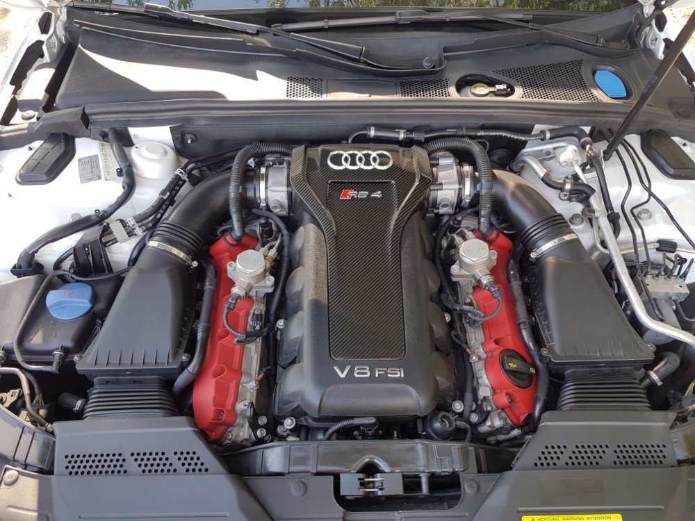

blus - a5 Publicado 27 de Noviembre del 2021 Denunciar Publicado 27 de Noviembre del 2021 Hola amigos! Hoy volví a coger el coche y darle un poco de vida. Hice un tramito con varios peajes y al salir le apreté en dinamic un poco y se le nota bastante el mantenimiento realizado (descarbonizacion, bujias, aceite y filtros). Es mas contundente desde abajo y a cualquier regimen. Me reafirmo en que una limpieza cada X kilometros es lo mejor que se le puede hacer a este motor. Un saludo chicos! Os dejo una foto del corazón de la bestia! Responder

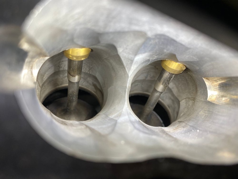

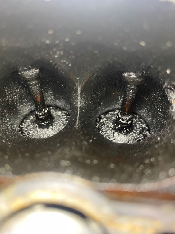

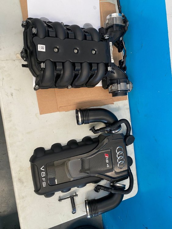

blus - a5 Publicado 26 de Diciembre del 2021 Denunciar Publicado 26 de Diciembre del 2021 ya tengo el reportaje por parte del taller de la limpieza os dejo alguna fotillo chicos. El coche gana bastante haciendola. Creo que es algo indispensable cada X kilometros. Responder
Tineo Publicado 26 de Diciembre del 2021 Denunciar Publicado 26 de Diciembre del 2021 Limpieza con cáscara de nuez proyectada o usan otro abrasivo? Responder
Carlisu84 Publicado 27 de Diciembre del 2021 Denunciar Publicado 27 de Diciembre del 2021 hace 10 horas, blus - a5 dijo: ya tengo el reportaje por parte del taller de la limpieza os dejo alguna fotillo chicos. El coche gana bastante haciendola. Creo que es algo indispensable cada X kilometros. Cuántos kms tenía para estar ASi? @Lalo Responder
blus - a5 Publicado 27 de Diciembre del 2021 Denunciar Publicado 27 de Diciembre del 2021 130k km. pero probablemente ya la habian hecho una vez. @tineo lo hacen con otro producto de la marca tunap que es mejor que la cascara de nuez ya que los restos que puedan quedar los echan otro producto de la misma marca que los diluye. queda nuevo Responder
Lalo Publicado 29 de Diciembre del 2021 Denunciar Publicado 29 de Diciembre del 2021 Pues sí que tenía chapapote, en los MPI no ocurre eso, te ha quedado bien limpio . Responder
