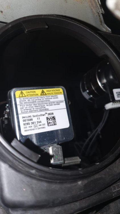

Tengo un Audi a3 8v tdi 150 cv del 2014, y ayer se iluminó el chivato del xenón fundido, en concreto es la luz izquierda, el caso es que la pieza de origen con la referencia exacta no la encuentro, he estado leyendo el foro y por internet, y veo que se recomienda cambiar las 2 a la vez, y en este caso me es imposible encontrar esta referencia exacta que parece estar descatalogada (adjunto foto). Ya he quitado la rueda y el paso de rueda, pero mi duda viene a la hora de comprar la lámpara. Veo que pone 3k28 (doy por hecho que son 3280 k), en autodoc veo lámparas de 4100k 4400k 4800k 5000k, y no estoy muy seguro que debo comprar (por si voy a meter la pata), por eso pido recomendaciones y si alguien puede echar un ojo a los enlaces que adjunto de autodoc para ver si estoy comprando lo correcto (por cierto solo me las venden de 2 en 2) y que me recomendáis, voy a intentar cambiarlas sin desconectar la batería imagino por lo que he leído que si pondo el interruptor de luces en o y quito contacto no debería haber problema.

Hola ¿sabes a ciencia cierta que es la bombilla la fundida y no el balastro?
En las bombillas cambia la temperatura de la bombilla que es lo que le hace el color amarillento o azulado, a mas Kelvin mas azulada es, 4100 es poco poco azulada, la verdad a mi no se me ha fundido aún y cuando pase cambiare las dos a la vez, porque luego se nota que una alumbra mas que la otra...
En el foro hay un brico de un compañero que puso el cambio de bombilla o del balastro no recuerdo bien. Lo que si noto yo es que cuando paso un bache se nota en la luz tambien el bache y tengo otro coche que usa xenon y no hace eso pero tambien leí por aqui que es normal eso...
En la pagina web de phillips automotive hay un simulador que te dice todas las bombillas que usa cualquier coche y te da el modelo y referencia exacta del tipo de bombilla
Si, a veces funden fusible porque hacen corto y a veces no, pero primero asegurate que sea la bombilla cambiandola la de un lado a otro y asi descartas el balastro
