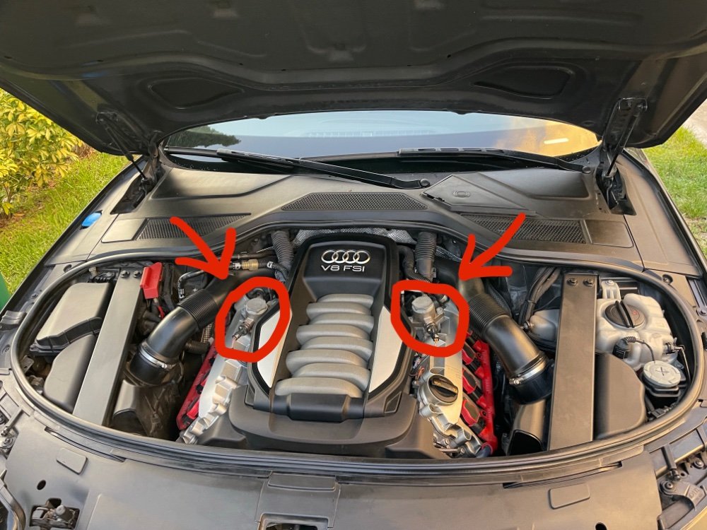

hace 19 horas, Rodolfotrumpet dijo:
4.2 FSI es el motor que tengo. es bastante jodido ese problema al no dar código, pero cambiando las bombas de alta presión se soluciono IMG_3593.jpeg.0ea06da7607f5e3bcfa8da8feecb01cd.jpeg
En el D3 viene todo muy apretado en el compartimento del motor...pero veo q el D4 viene a un más

Yo cambie una de las bombas y luego resulto ser el sensor de revoluciones del cigueñal… mandabas arrancar y no arrancaba y giraba todo bien y con fuerza, me volví loco la verdad, pero parece que esta la cosa entre bombas de alta y sensor de revoluciones jajaj
hace 4 horas, javigt125r dijo:
tienes un D3 o D4 ?
