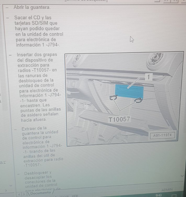

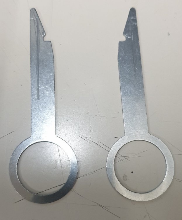

Tengo 2 llaves extractoras de cuando compre el módulo que anula el start/ stop que me venia para sacar el módulo de la botonera central. He visto post de gente que se fabrica las llaves y demás y las originales que son las de la referencia T10057 en imagenes veo que la silueta de esas llaves son iguales o muy parecidas que las mias sin embargo meto las llaves para la extraccion y no se encajan ni sale el MMI, de echo hasta se han rallado las llaves mias y no salen o no entran a veces...¿a alguien le ha pasado? ¿las originales son mas gruesas o algo? En el elsa win dice meter dos llaves y en la referencia original vienen 4 llaves...

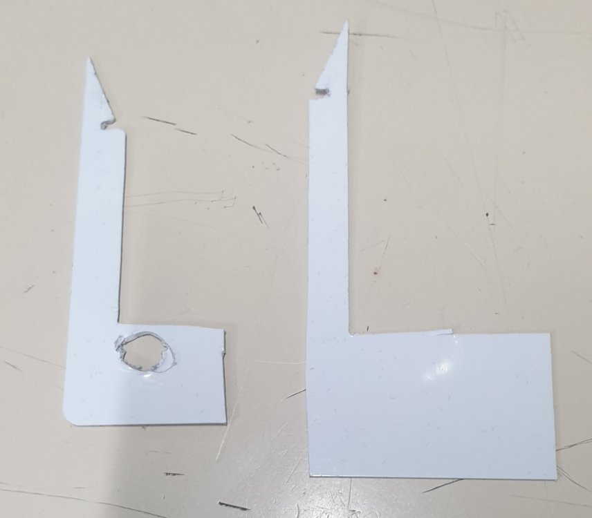

Bueno me autocontesto ya se que pasaba que las llaves chinas son tan finas y malas que no tenian un grueso suficiente y no desbloqueaban del todo, al final he hecho 2 llaves de refuerzo mas y con el grosor de las tarjetas de credito mas las chinas de metal si me ha salido el MMI...
