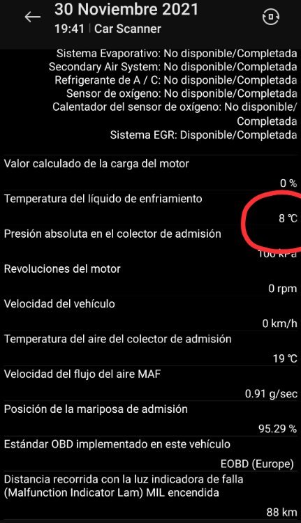

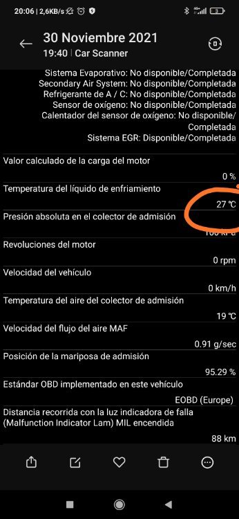

mikelgar Publicado 30 de Noviembre del 2021 Denunciar Publicado 30 de Noviembre del 2021 Llevo más de 6 años con la resistencia puesta, cuando la activo me marca en OBD -40 grados ....imagínate la potencia de arranque que mete el coche jajajajjaja parece que lleva la batería de un camión jijiji Responder

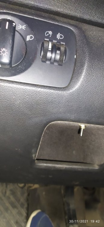

JS16NEW Publicado 30 de Noviembre del 2021 Autor Denunciar Publicado 30 de Noviembre del 2021 (editado) hace 5 horas, mikelgar dijo: Llevo más de 6 años con la resistencia puesta, cuando la activo me marca en OBD -40 grados ....imagínate la potencia de arranque que mete el coche jajajajjaja parece que lleva la batería de un camión jijiji ¿Cuando la activas? ¿Llevas un interruptor o algo? ¿Solo la pones cuando ves que no te arranca? De cuanto es la resistencia? Editado 30 de Noviembre del 2021 por JS16NEW Responder
mikelgar Publicado 30 de Noviembre del 2021 Denunciar Publicado 30 de Noviembre del 2021 La activo por la mañana que es cuando no arranca y la dejo puesta unos minutos, también se me olvida conectada y me doy cuenta porq el reloj de la temperatura que marca 0. Si, Llevo un interruptor en la guanterita. Mi motor no es el mismo que el tuyo, ni te aseguro que funcione y si lo la pones tampoco me hago responsable jajajajaj yo llevo más de 6 años y sin problemas. Como te comenté más arriba desconectas el conector e intenta arrancar si ves que funciona prueba la resistencia. Te he hecho unas capturas de pantalla para que veas cómo trabaja. Rectifico lo dije que baja la temperatura 40° ......con la resistencia activada son -19....... https://youtu.be/ZfquVLQbFZk Responder
