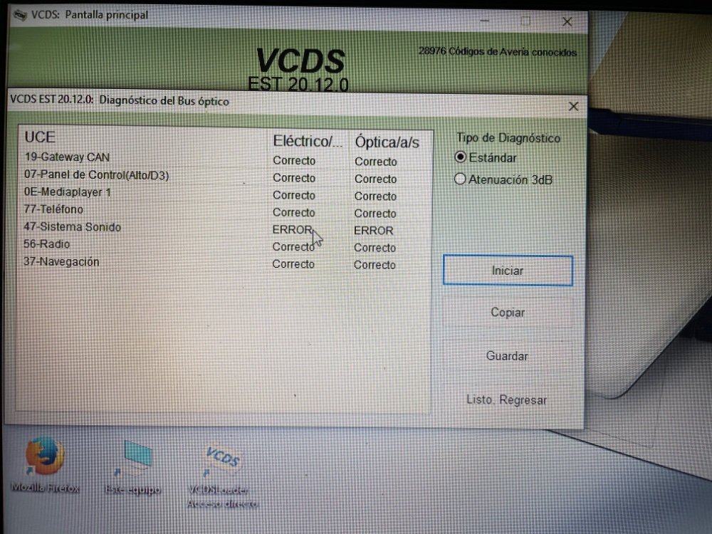

Alvaro560SEC Publicado 26 de Noviembre del 2021 Denunciar Publicado 26 de Noviembre del 2021 (editado) Antes de nada, agradecer a todos los participantes de este foro la inmensa actividad que hay. Vengo de la marca de la estrella, y me quedo sorprendido de la grandísima comunidad que hay dentro de los “cuatro aritos” Soy el feliz poseedor de un A6 Avant 3.2 Quattro. Que maravilla de coche. Pero tengo una avería que no se por donde empezar. Bueno, terminar. Porque empecé comprando el Vag-Com y cambiando la batería, además de echándole un vistazo a los fusibles. El problema es claro, el MMI no funciona. He leído bastante por el foro, pero no veo exactamente un problema igual que el mío. El MMI se enciende, sale la pantalla de bienvenida y automáticamente se apaga. Añadir que no se si será casualidad o no, los botones del volante no funcionan, ni las levas (aunque si se iluminan). El claxon funciona sin problema y la luz del airbag hace el Check-in de manera correcta Estos son los errores que me salen en el VAG-COM. ¿debo revisar con más detalle algún fusible en concreto? ¿tal vez algún módulo o conexión del mismo? ¿La caja de fusibles? Os dejo lo que, según he leído, es el “quid de la cuestión” un saludo Editado 26 de Noviembre del 2021 por Alvaro560SEC Responder

Alvaro560SEC Publicado 26 de Noviembre del 2021 Autor Denunciar Publicado 26 de Noviembre del 2021 hace 5 horas, alcoscar dijo: Hola y bienvenido! De que año es el coche? Has comprobado el anillo de fibra óptica? Hola, el coche es del 11/2006. Hasta ahora, solo he hecho lo que menciono más arriba. Según veo en el VAG-COM el anillo de fibra está roto, en el módulo 47. Pero… cual es el módulo 47? Gracias Responder

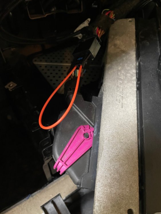

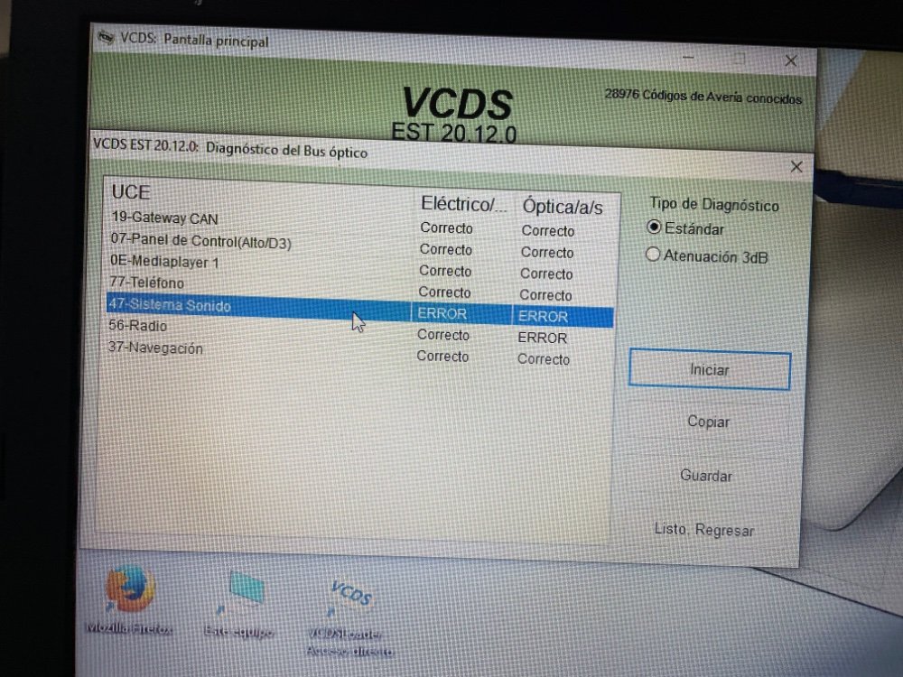

Alvaro560SEC Publicado 5 de Diciembre del 2021 Autor Denunciar Publicado 5 de Diciembre del 2021 Hola de nuevo! Traigo noticias, positivas aunque no definitivas a falta de vuestra opinión. ¡He conseguido encender la pantalla! Compre el mencionado “puente” de fibra óptica. En el ¿amplificador? BOSE lo puse y la pantalla se enciende, al igual que los botones del MMI. La radio está permanentemente en MUTE por lo que no suena, y con dicho puente el VAG COM arroja error en módulo 47 como adjunto en las fotografías. Los botones del volante siguen sin funcionar ninguno. ¿Significa que sólo tengo que cambiar dicho amplificador? ¿O tengo algún fallo más? Es posible que se consumiera la batería (estando una semana apagando) por culpa de este fallo? un saludo y una vez más GRACIAS. Responder

Couper Publicado 6 de Diciembre del 2021 Denunciar Publicado 6 de Diciembre del 2021 hace 21 horas, Alvaro560SEC dijo: Pues tiene toda la pinta que sea el amplificador . Ya te he mencionado que suele ser un fallo típico que se mueren si más . Podrías intentar repararla o que te la repare algún especialista . Si te quieres liar es cuestión de desmontarla y ver si a simple vista puedes apreciar algún componente quemado .(lo típico algún final de audio quemado). La otra es comprar una placa ya sea de 2ª mano o bien nueva y con eso lo tendrías solucionado. Responder
