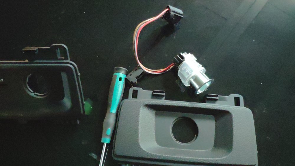

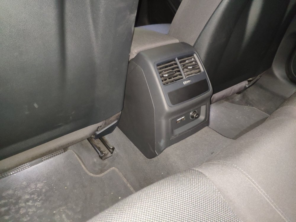

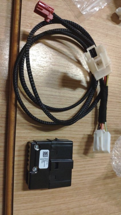

WillySonicteam Publicado 26 de Noviembre del 2021 Denunciar Publicado 26 de Noviembre del 2021 Hace dias que se me paso montarlo el niño necesita cargar su tablet,mi coche lleva la toma de 12v trasera,y e visto que modelos superiores llevan la toma 12v y ademas dos usb.Asi que a mirar como reequiparlo. Dos variantes. La de kufatec y kelectronic,cablecito hacia toma fusibles de delante directo desde atras con cable masaa tornillo,esta no me apetecio hacerla por pereza a desmontar. La otra y mas usada en otros foros,el cable puente desde toma 12v a cajetin usb. Empezamos con el material. -Cajetin usb 5Q0035726L -Embellecedor (cuidado porque hay referencia color) 8w0863324a -1 conector macho 4g0919321 -1 conector hembra 4g0919321A Yo el cajetin y cable lo cogi en ali,sale sobre los 20€: € 11,75 27%de DESCUENTO | Arnés de cableado USB para interior de coche, adaptador USB doble para Tiguan 2 MK2 Teramont Octavia Superb kodifqhttps://a.aliexpress.com/_uRIeo4 De ahi que esta montado el cable y hay que desarmarlo y cambiar conectores,porque no se ajustan,les e hecho apaño antes no me llegen. No hace falta decir mucho,el montaje es facil. Con palanquitas quitar el marco,despues cambiar embellecedor,meter los usb. El tema esta que hay que sacar la toma mechero para aprovecharla al otro,cuesta porque hay que quitar el plastico de la ambiental,se quita con las dos pestañas transparentes,se presionan y con paciencia al final sale(cuidado con darle vueltas),una vez hecho montar otra vez,y usar el cable puente,no hay complicacion. No me e acordado de hacer foto de como queda antes y despues,en cuando tenga un ratillo le hago foto. Responder

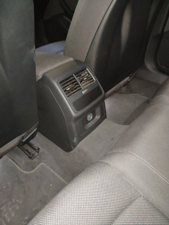

WillySonicteam Publicado 26 de Noviembre del 2021 Autor Denunciar Publicado 26 de Noviembre del 2021 Antes y despues Responder

WillySonicteam Publicado 27 de Noviembre del 2021 Autor Denunciar Publicado 27 de Noviembre del 2021 El cable y conector usb lo compre el 11 del 11 no me llego a 20€,el embellecedor unos 23€ en audi oficial , los conectores sobre unos 10€ vienen en bolsitas de 5 en audi oficial.No se iluminan los usb. Y si,hay que adaptar el cableado,los pines son los mismos.Pero es lo que tiene por 20€ no se puede pedir mas. Responder
Luis1983 Publicado 27 de Noviembre del 2021 Denunciar Publicado 27 de Noviembre del 2021 hace 19 minutos, WillySonicteam dijo: El cable y conector usb lo compre el 11 del 11 no me llego a 20€,el embellecedor unos 23€ en audi oficial , los conectores sobre unos 10€ vienen en bolsitas de 5 en audi oficial.No se iluminan los usb. Y si,hay que adaptar el cableado,los pines son los mismos.Pero es lo que tiene por 20€ no se puede pedir mas. Gracias, lo voy a hacer como tu. Por poco mas de 50€ si que vale lá pena. Osea que el cajetin usb 5q003572L que usaste fue El del kit de ali.. Responder
WillySonicteam Publicado 27 de Noviembre del 2021 Autor Denunciar Publicado 27 de Noviembre del 2021 Si,el cajetin este es usado en la mayoria de vehiculos del grupo vag. Responder

WillySonicteam Publicado 2 de Diciembre del 2021 Autor Denunciar Publicado 2 de Diciembre del 2021 En 27/11/2021 a las 16:00, Luis1983 dijo: Pedido hecho, me salio por 20€. ahora falta lá moldura y los conectores macho y hembra que los voy a pedir en audi. Gracias @WillySonicteam Cuidado que me han cascado 23€ de los conectores,me han hecho quedarme toda la bolsita de los 5 ,a partir de ahi me replanteo el coger el cable de kufatec o k electronic ya que ya lo tengo todo funcionando pero los pines quedaban sueltos,suerte que tenias unos de sobras y tambien me los a tocado cambiar,vamos un desastre...Avisado estas,no se si tarde,pero me han llegado este mediodia. Responder
WillySonicteam Publicado 2 de Diciembre del 2021 Autor Denunciar Publicado 2 de Diciembre del 2021 (editado) Si alguien se interesa teneis el cajetin por 15€ en ali, el cable a 25€ en las paginas alemanas,o en ebay con envio algo mas...el embellecedor en audi unos 23€.Lo malo de cable k electronic lo comento arriba,y esque toca desmontar consola central.La corriente la cogen de los fusibles que hay en el reposapies y la toma tierra tambien. Editado 2 de Diciembre del 2021 por WillySonicteam Responder
