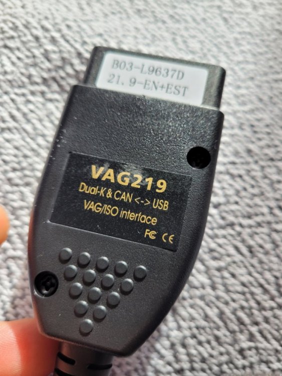

aldsa Publicado 27 de Noviembre del 2021 Denunciar Publicado 27 de Noviembre del 2021 Buenas tardes. Esta tarde he realizado mi primer autoscan con mi audi A4 B8 y he recibido estos errores y me gustaria prenguntar a algun compañero si me puede orientar de como actuar ante estos errores: 2 Faults Found: 17262 - Terminal 30 U140A 00 [032] - Open Circuit [New feature! Extended UDS fault detail is only supported by current gen. interfaces] Intermittent - Not Confirmed - Tested Since Memory Clear 4629 - ECM Power Relay Load Circuit P068A 00 [032] - Opens Too Early Intermittent - Not Confirmed - Tested Since Memory Clear No los he llegado a borrar en el proximo autoscan los borrare y volvere a pasar a ver si siguen saliendo verdad ?. He cambiado la bateria con anterioridad quizas sea esa causa verdad ?. Gracias. Responder
DreamLand Publicado 27 de Noviembre del 2021 Denunciar Publicado 27 de Noviembre del 2021 hace 2 horas, aldsa dijo: Buenas tardes. Esta tarde he realizado mi primer autoscan con mi audi A4 B8 y he recibido estos errores y me gustaria prenguntar a algun compañero si me puede orientar de como actuar ante estos errores: 2 Faults Found: 17262 - Terminal 30 U140A 00 [032] - Open Circuit [New feature! Extended UDS fault detail is only supported by current gen. interfaces] Intermittent - Not Confirmed - Tested Since Memory Clear 4629 - ECM Power Relay Load Circuit P068A 00 [032] - Opens Too Early Intermittent - Not Confirmed - Tested Since Memory Clear No los he llegado a borrar en el proximo autoscan los borrare y volvere a pasar a ver si siguen saliendo verdad ?. He cambiado la bateria con anterioridad quizas sea esa causa verdad ?. Gracias. Necesitas un vagcom hex-v2, con ese que tienes no te muestra los detalles y estas limitado con el protocolo UDS. Responder

aldsa Publicado 28 de Noviembre del 2021 Autor Denunciar Publicado 28 de Noviembre del 2021 Buenos días la versión del cable lo compre en aliexpress y es la 21.9.0 y es un Audi A4 B8 del 2013. Gracias Responder
Carlisu84 Publicado 28 de Noviembre del 2021 Denunciar Publicado 28 de Noviembre del 2021 Es curioso porque esa versión y cable ya debería ser compatible con tu vehículo sin tener la actualizacion hexv2. Vamos en el mio con un cable 12.12 funcionaba perfectamente Responder
aldsa Publicado 28 de Noviembre del 2021 Autor Denunciar Publicado 28 de Noviembre del 2021 hace 1 hora, Carlisu84 dijo: Es curioso porque esa versión y cable ya debería ser compatible con tu vehículo sin tener la actualizacion hexv2. Vamos en el mio con un cable 12.12 funcionaba perfectamente Que es lo que no funciona del cable me hizo el autoscam perfectamente y lo guarde también me salieron esos 2 errores que comenté anteriormente. Para utilizar el vagcom solo con el contacto del coche nada más verdad sin encender el motor ?. Me va a enviar otra versión en Español. Responder
DreamLand Publicado 28 de Noviembre del 2021 Denunciar Publicado 28 de Noviembre del 2021 (editado) La versión del software es independiente al tipo de hardware (vagcom físico) usado. Aún usando el mismo software quien "descifra" el protocolo comunicación es el propio vagcom. Con lo cual, si esa centralita usa UDS, su cable es un hex-can, no un hex-v2, por lo que se verá limitado en ciertos errores, codificaciones o adaptaciones.. Ese audi a4 b8 de ese año ya utiliza centralitas canbus y centralitas UDS. De todos modos son fallos intermitentes que seguro que al borrarlos no aparezcan más. Editado 28 de Noviembre del 2021 por DreamLand Responder
aldsa Publicado 28 de Noviembre del 2021 Autor Denunciar Publicado 28 de Noviembre del 2021 hace 12 minutos, DreamLand dijo: La versión del software es independiente al tipo de hardware (vagcom físico) usado. Aún usando el mismo software quien "descifra" el protocolo comunicación es el propio vagcom. Con lo cual, si esa centralita usa UDS, su cable es un hex-can, no un hex-v2, por lo que se verá limitado en ciertos errores, codificaciones o adaptaciones.. Ese audi a4 b8 de ese año ya utiliza centralitas canbus y centralitas UDS. De todos modos son fallos intermitentes que seguro que al borrarlos no aparezcan más. Gracias entonces mejor la versión hex-v2 no he estado fino con la compra. Lo compre para activar cosas básicas que parece mentira que no las tenga de serie como los espejos calefactables. Responder
