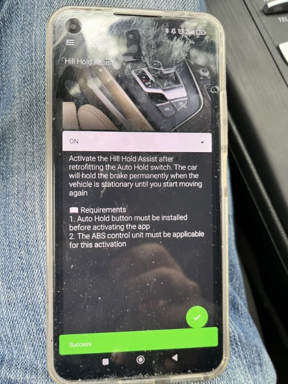

luismiguelez Publicado 17 de Octubre del 2023 Denunciar Publicado 17 de Octubre del 2023 por fin puedo decir que he conseguido que funcione el Hold Hill. Despues de meses revisando todo, y viendo que no había salida, me dió por probar a configurar con el OBDeleven pero esta vez con un android. Primer intento fallido, segudo satisfactorio. ejjejejeje es una pasada!!!! Responder

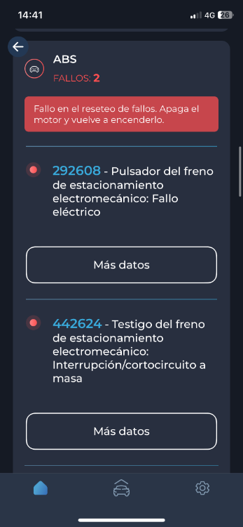

sergiotero10 Publicado 14 de Enero del 2024 Denunciar Publicado 14 de Enero del 2024 Buenas, acabo de instalar y codificar y tengo un problema. El botón funciona bien, se activa y desactiva bien el freno de mano y funciona todo perfecto pero la luz roja del botón del freno de mano no se enciende ni se apaga y la luz blanca del logo del autohold tampoco se enciende, solo se enciende la roja. Además al conectar el obd me salen 2 fallos relacionados con eso. El cableado está bien hecho ya que seguí los pasos de aquí, el positivo también lo tenía en el pin 7 el cable de color blanco y rojo. No sé dónde puede estar el problema. Si alguien tiene el esquema eléctrico del botón del freno de mano o sabe dónde lo puedo conseguir me ayudaría. Os dejo una foto de los fallos que me salen a ver si a alguien se le ocurre algo. Responder

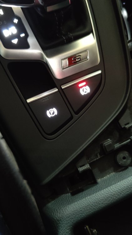

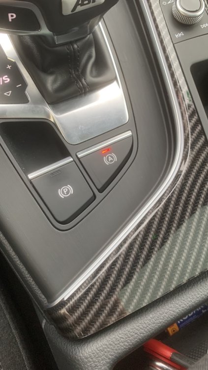

RGD_S4 Publicado 9 Febrero Denunciar Publicado 9 Febrero Buenas a todos, Yo también he realizado la instalación con el cableado del AliExpress (viene con una pieza que hace de conexión en T para no cortar nada) y me funciona todo perfecto, pero tengo el mismo problema que @sergiotero10, me he quedado sin led rojo en el freno de mano y sin iluminación blanca en el pulsador del autohold, con los mismos errores que él cita arriba... Alguien que nos eche una mano? Gracias. Un saludo. Responder

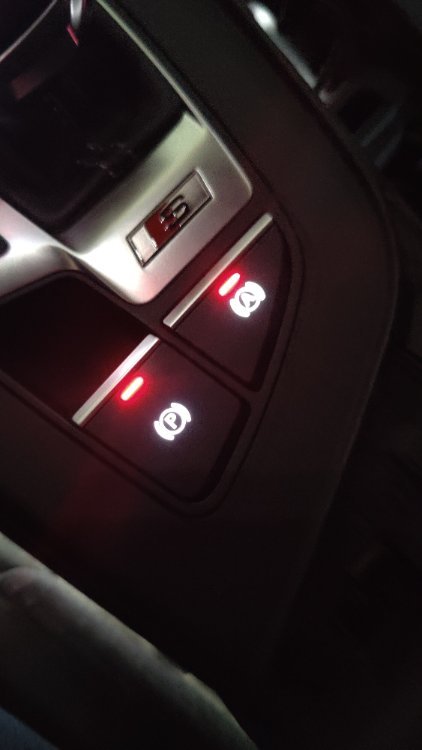

RGD_S4 Publicado 10 Febrero Denunciar Publicado 10 Febrero Buenas a todos, He conseguido retroiluminación en el botón del autohold cambiando el pin 7 por el 5. Pero no consigo que el led rojo luzca en el botón del freno de mano, da error corto/masa. Alguna idea? Gracias. Un saludo. Responder
RGD_S4 Publicado Miércoles a las 10:12 Denunciar Publicado Miércoles a las 10:12 Arreglado, el fallo era un fusible fundido. @sergiotero10 tenía el mismo problema. Un saludo. Responder
