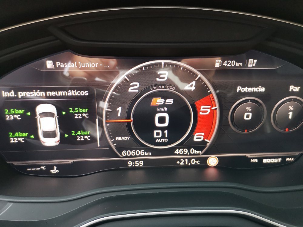

¿Existe algún sistema que se pueda instalar para que el MMI indique la presión actual de cada rueda con expresión de sus valores?

Hola MartinHuerta, a poco que las en el foro verás que se puede hacer el retrofit del sistema original TPMS que sí te indica temperaturas y valores de presión por cada rueda. El sistema que tienes actualmente para la medición lo llaman "indirecto" y lo que hace es consultar al sistema ABS la velocidad o ratio de giro de las ruedas para la detección de alguna anomalía ( ya sea por que gira muy rápido o muy lento ).
Siendo un poco mañoso y siguiendo el brico, por 200 euros mas menos, junto con lo que te cobren por instalar los sensores en las ruedas. Lo tienes resuelto.

Buscaré algún taller en la provincia de Cádiz que instalen los sensores de presión de neumáticos TPMS directos (si se llama así).

En 5/12/2021 a las 15:53, valderaduey dijo:
Hola, como has echo que te funcione el medidor de par y potencia? Gracias!
