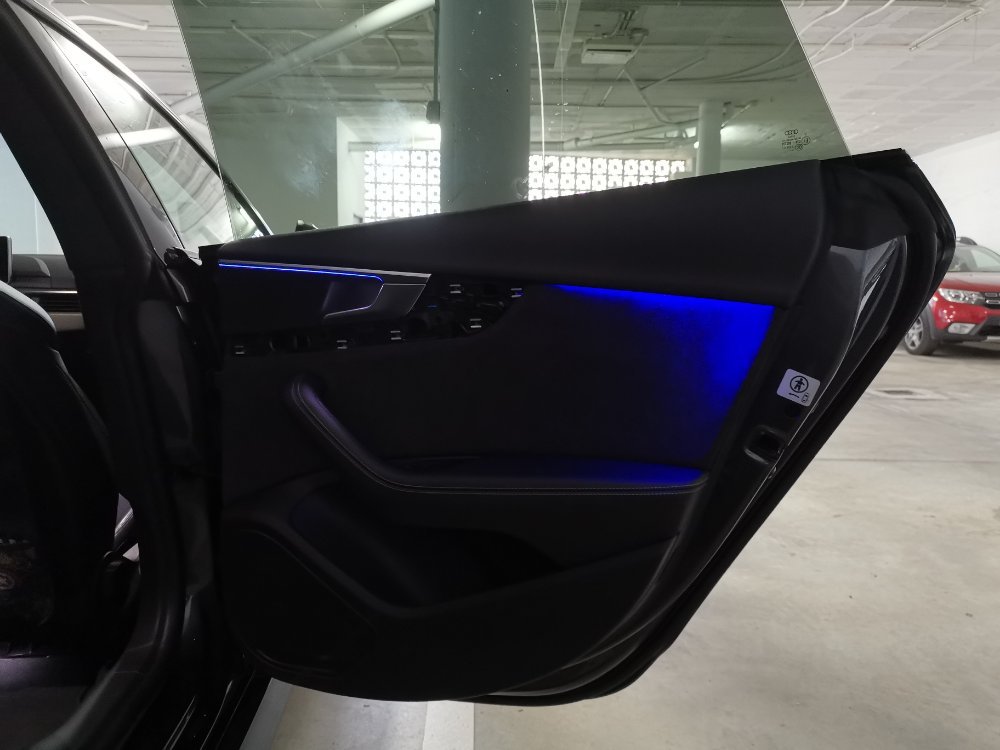

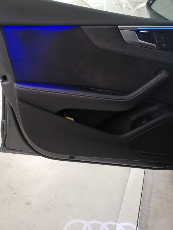

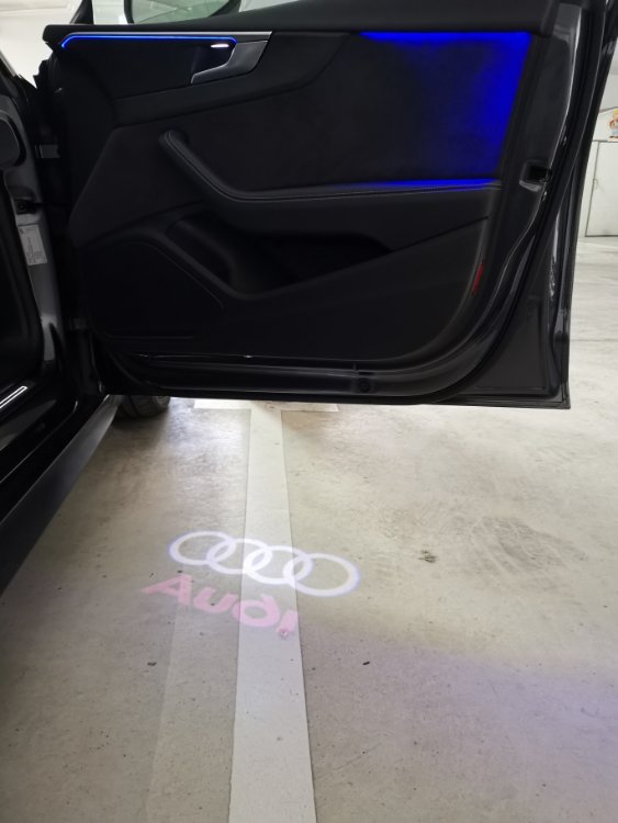

jespgue Publicado 5 de Diciembre del 2021 Denunciar Publicado 5 de Diciembre del 2021 (editado) Mi humilde contribucion, partiendo de la premisa que soy un manazas, poco habil y que no me atrevo a muchas cosas, despues de mirar por el foro del A4 y una mano de un compi me decidi a desmonatar los paneles y cambiar la iluminacion blanca y triste por otro monocolor, yo elegi el azul. Ademas tengo el side assist con lo cual pude añadir luz azul tambien por encima del tirador, que el paquete basico no tare ni blanca ahi. Merece mucho la pena el cambio y ya no me quiero imaginar el multicolor, pero con este pequeño cambio me conformo y era y es una espinita que tengo clavada con este extra. Editado 5 de Diciembre del 2021 por jespgue Responder
valderaduey Publicado 7 de Diciembre del 2021 Denunciar Publicado 7 de Diciembre del 2021 Perfecto... buen trabajo, y no puede quedar uno con la espinita jejejeje. Saludos. Responder

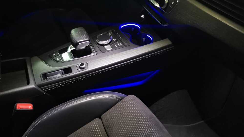

jespgue Publicado 7 de Diciembre del 2021 Autor Denunciar Publicado 7 de Diciembre del 2021 j hace 8 horas, valderaduey dijo: Perfecto... buen trabajo, y no puede quedar uno con la espinita jejejeje. Saludos. jejeje, eso nunca. Esta tambien el equipamieno a posteriori pero mulicolor RGB que lo hacen tambien pero se va a los 1.500 euros. Yo con este color y lo añadido me es suficiente y le doy algo de alegria a ese triste blanco. Me queda la consola central, laterales, y portavasos aun, quizas lo ponga rojo, o mantengo el azul, ya vere. Responder

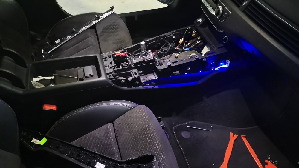

jespgue Publicado 12 de Enero del 2022 Autor Denunciar Publicado 12 de Enero del 2022 Pues ayer por fin termine el cambio de luz blanca a azul con la consola central. Sude un poquito pero ya esta listo. Al montar y arrancar me salio fallo del freno de estacionamiento pero al rodar unos kilometros se apago Responder

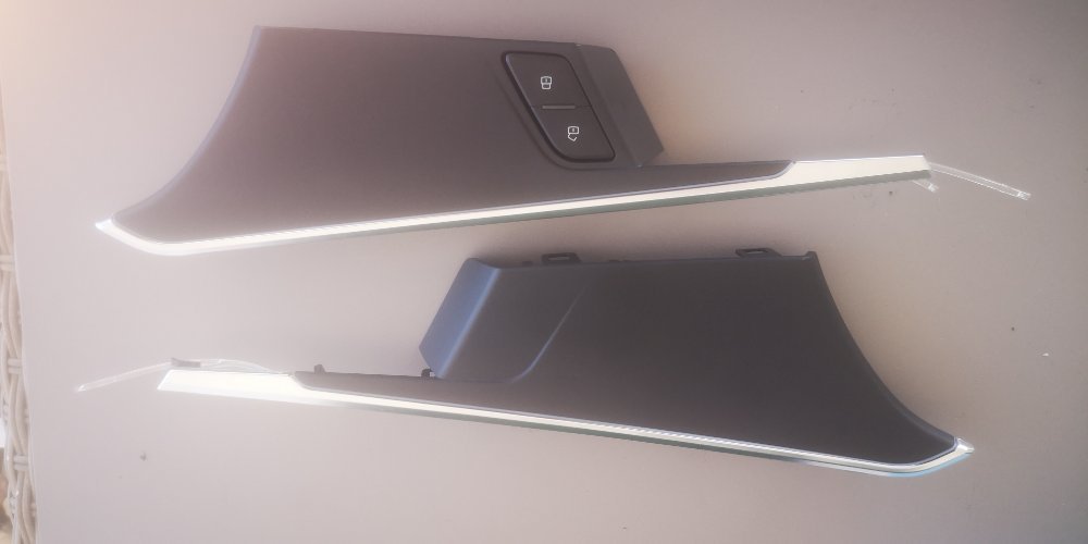

Jose R. Publicado 14 de Febrero del 2022 Denunciar Publicado 14 de Febrero del 2022 Adjunto imagen. Con esta pieza (perfil aluminio+tira led), sería posible quitar fácilmente la mía sin led (al no tener SideAsisst ni ambiente plus) y colocar esta con el led?? de manera, que ahora si podría colocar la pieza que tu me comentabas de CaratGaraje del color elegido, y coger la corriente/regulación de las led puertas... Seria correcto?? Subrayo lo de fácilmente porque me un respeto todas esta cosas... jajaja Responder
jespgue Publicado 14 de Febrero del 2022 Autor Denunciar Publicado 14 de Febrero del 2022 Pues yo particularmente no te podria segurar nada, se de oros compañeros que lei del otro foro que compraron directamente las manillas en ebay de segundamno con la fibra ya incorporada en el foro del A4 b9. Lo mio fue sencillo, quitar y poner simplemente. Si es mucho engorro otra opcion es solo cambiar lo que tengas en blanco por el color que te guste y dejar las manillas sin luz, el simple cambio de color de puertas y consola ya luce muy bien. Responder
