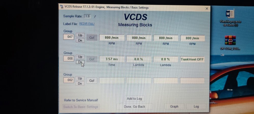

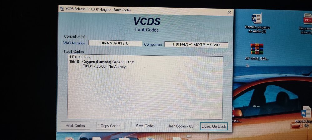

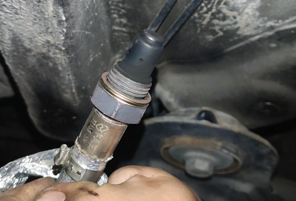

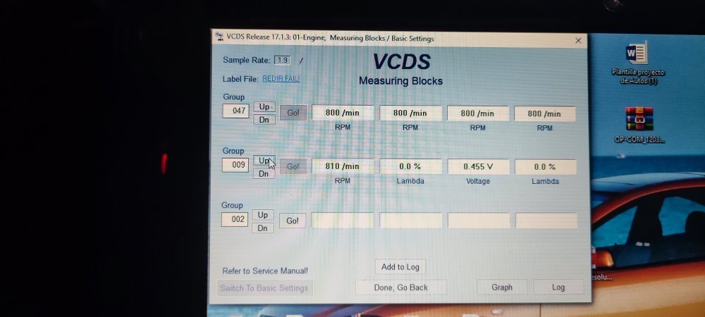

Cesar_hernandez Publicado 5 de Diciembre del 2021 Denunciar Publicado 5 de Diciembre del 2021 (editado) Buenas tardes Tras solucionar el problema del abs, el gozo en un pozo; itv desfavorable por gases Hace casi año se le cambio la sonda landa (daba el fallo P0130) por una sonda FAE77139, junto con las bujias, debido a que olia muy fuerte a gasolina dentro del habitaculo y en el vano motor y pensabamos que vendria de ahi. En itv lambda ha dado sobre 0,980 y CO se iba a 5,000..... lo llevo al taller y me cambian el colector de escape por que estaba rajado entero, ademas le cambio el termostato por que volviendo de la itv se quedo abierto y no subia de 60º (cosa que entiendo que tambien influye a la mezcla del coche) Bien, una vez cambiado colector y termostato conecto el vcds para borrar averias y me encuentro con la siguiente P0134 oxygen lambda sensor b1 s1 no activity He revisado autodata y hecho las siguientes verificaciones (las 3 fuera de rango, pero no se si es debido a la sonda o a la mezcla que esta haciendo el coche) http://imgur.com/a/x4NeXMa valor medido 1,2V http://imgur.com/a/Tdwrw6a valores medidos: 8 ohmios y 12,78V (coche arrancado) Se puede haber roto la sonda en un año por haber estado con una mezcla muy rica por el colector rajado? o puede ser por que haya otra fuga de escape? no se si cambiar la sonda por una bosch ya que he leido en el foro que las paralelas pueden falsear, jugarmela a volver asi... el coche sigue oliendo bastante a gasolina sin quemar os adjunto los bloques que he conseguido ver con vcds por si fuera de ayuda Editado 5 de Diciembre del 2021 por Cesar_hernandez Responder

Cesar_hernandez Publicado 15 de Mayo del 2022 Autor Denunciar Publicado 15 de Mayo del 2022 En 25/12/2021 a las 22:53, zackA3 dijo: En mi 1.8T se le hizo un cambio de turbo y demás y el maf se jodio y con ello tambien la sonda lambda, que era nueva y no llevaba ni un año. El coche también consumia demás. Nose si se parecerá el caso pero vamos a mi también me duro solo un año la sonda. ¿Solucionaste ya el problema? Buenas Si, el problema se solucionó cambiando el colector de escape que estaba rajado y se metía oxígeno entonces la mezcla.... Aparte tuve que poner una sonda original Bosch, la que le correspondía por referencia, ya que leyendo en varios foros si se ponen sondas de marca blanca no debe acabar de leer bien o eso parece ( tampoco descartó que se haya fundido por estar un año quemando mal ) Con esos dos cambios ya pasó ITV y el consumo bajo de 15 L a 11L/100 en ciudad, a mí parecer es un consumo alto, pero teniendo ya prácticamente todo nuevo no sé qué más mirar para bajarlo más Saludos!! Responder
Carlisu84 Publicado 15 de Mayo del 2022 Denunciar Publicado 15 de Mayo del 2022 En 5/12/2021 a las 23:03, Cesar_hernandez dijo: P0134 oxygen lambda sensor b1 s1 no activity Que sonda cambiaste, la que esta antes del catalizador o la de después? Responder
Cesar_hernandez Publicado 15 de Mayo del 2022 Autor Denunciar Publicado 15 de Mayo del 2022 hace 9 horas, Carlisu84 dijo: Que sonda cambiaste, la que esta antes del catalizador o la de después? La que está antes, solo lleva 1 Responder
Carlisu84 Publicado 15 de Mayo del 2022 Denunciar Publicado 15 de Mayo del 2022 hace 1 minuto, Cesar_hernandez dijo: La que está antes, solo lleva 1 Oki. Es que algunos 1.8t llevan dos por eso preguntaba. Quizás la sonda esta tocada, también el. Caudalimetro justa eso. Responder
