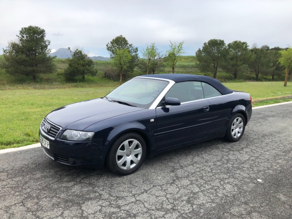

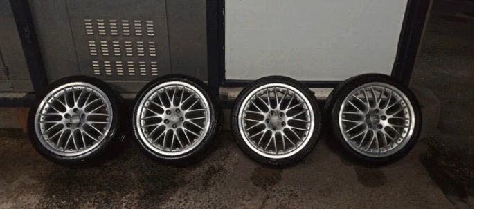

Julio ignacio Publicado 5 de Diciembre del 2021 Denunciar Publicado 5 de Diciembre del 2021 Hola a todos. Tengo un A4 B6 cabrio 1.8T Quattro con una llanta 16’’. Acabo de ver unas BBS Speedline 5x112 19’’ 8,5 de ancho y ET 43. me hago un lío morrocotudo con la equivalencias… alguien me podría decir si puedo ponerle esto al coche? Si pasa la ITV o si me rozaría? Tengo la suspensión de serie gracias de antemano por vuestra ayuda. Pongo una foto de mi coche con las llantas que tiene y de las que quiero Responder
Julio ignacio Publicado 5 de Diciembre del 2021 Autor Denunciar Publicado 5 de Diciembre del 2021 Por cierto, me venden con neumático 255/35/ZR19… no es demasiado para el coche?? Responder
amgtyper Publicado 6 de Diciembre del 2021 Denunciar Publicado 6 de Diciembre del 2021 hace 9 horas, Julio ignacio dijo: Por cierto, me venden con neumático 255/35/ZR19… no es demasiado para el coche?? No es equivalente esa medida a 205/55/16 Responder
Julio ignacio Publicado 7 de Diciembre del 2021 Autor Denunciar Publicado 7 de Diciembre del 2021 He ido a probarlas y el caso es que no hemos podido... los tornillos no terminaban de coincidir, cosa que no entiendo. Eran las llantas de un S5. En fin... mi gozo en un pozo Responder
WAJE Publicado 12 de Diciembre del 2021 Denunciar Publicado 12 de Diciembre del 2021 En 7/12/2021 a las 10:21, Julio ignacio dijo: He ido a probarlas y el caso es que no hemos podido... los tornillos no terminaban de coincidir, cosa que no entiendo. Eran las llantas de un S5. En fin... mi gozo en un pozo Entonces debería de poner centrador, pero esas llantas seguro que no son originales de un s5, ya que el a5/s5 lleva et33. SALUDOS Responder
Julio ignacio Publicado 23 de Diciembre del 2021 Autor Denunciar Publicado 23 de Diciembre del 2021 En 12/12/2021 a las 21:20, WAJE dijo: Entonces debería de poner centrador, pero esas llantas seguro que no son originales de un s5, ya que el a5/s5 lleva et33. SALUDOS En 12/12/2021 a las 21:20, WAJE dijo: Entonces debería de poner centrador, pero esas llantas seguro que no son originales de un s5, ya que el a5/s5 lleva et33. SALUDOS Muchas gracias. El caso es que el chico puso el centrador y ni con esas... muy raro. Él las llevaba en un A3. En fin que sigo buscando unas llantas BBS Speedline Responder
