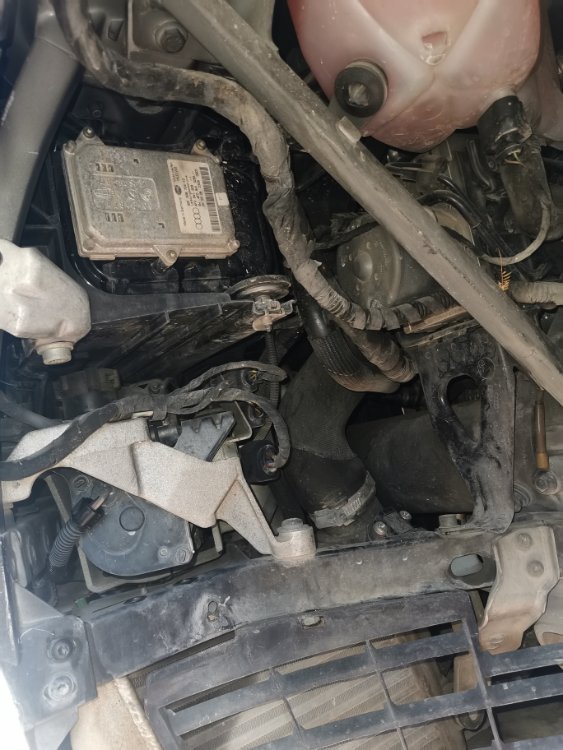

Hola, el compresor esta en el lado izquierdo delante de la rueda delantera izquierda, detrás del protector de ala... se puede arreglar según lo que tiene se suele cambiar el segmento del piston, vale Quattro chavos.

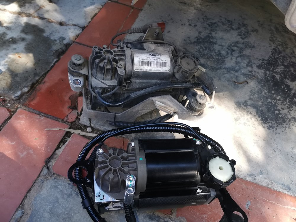

Yo lo compré y cambié hace poco, unos 150€ en Amazon no original... De momento perfecto.. Como dice @PAUL-A8 está en el lado delantero de la rueda del conductor, yo tuve que quitar el revestimiento de la rueda y el parachoques delantero...
