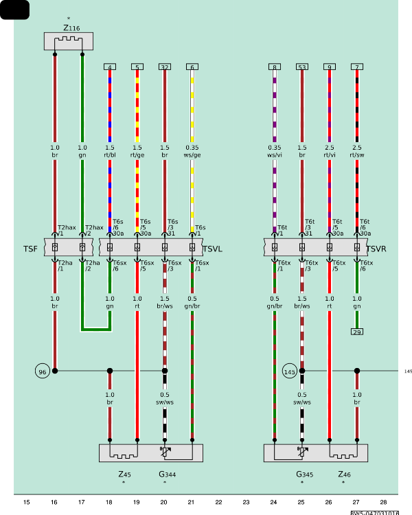

nakun Publicado 8 de Diciembre del 2021 Denunciar Publicado 8 de Diciembre del 2021 Buenas tardes. El respaldo del asiento calefactable del conductor no funciona, sim embargo la parte de abajo (asiento) funciona sin problemas (idem el del copiloto). El error que el obdeleven es: Description: Heated backrest front left / Open circuit/short circuit to B+ Fault Code: B14E115 Status: static El problema radica en que no encuentro nada en internet y tampoco en el foro por ese código de error (B14E115) lo cual me resulta muy raro, si bien es cierto que el problema es sencillo de resolver: o esta pelado el cable o fundida la resistencia de la manta. Evidentemente en caso de estar la manta del respaldo fundida no podría repararla ya que necesitaría un tapicero para desmontar el cuero del asiento. ¿Conocéis algún taller o tapicero que repare asientos calefactados en Madrid? Por otro lado he encontrado los diagramas de elsawin por si fuera el cable y da la sensación que en caso de estar roto seria el cable verde (T2hax) del conector TSF Responder
Tineo Publicado 8 de Diciembre del 2021 Denunciar Publicado 8 de Diciembre del 2021 hace 24 minutos, nakun dijo: fundida la resistencia de la manta. Es bastante probable aunque también hay que descartar un fallo de continuidad el alguna conexión. Comprueba con un tester si tienes impedancia baja (menos de 10 ohm) en los pines del conector. Ojo con poner tester en cableado de airbag, por motivos obvios Responder
