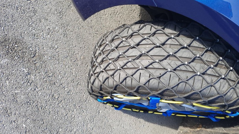

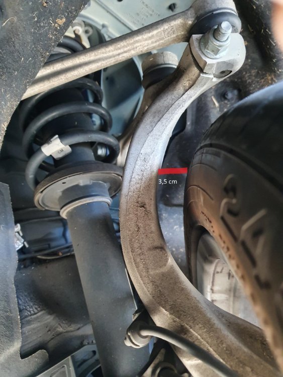

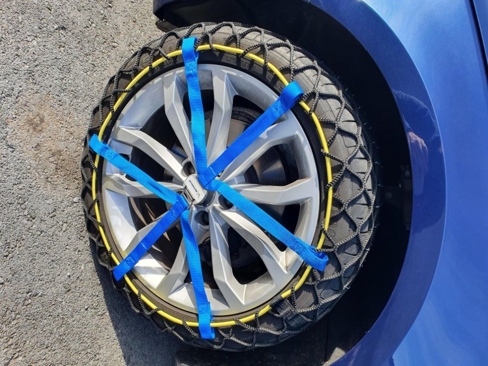

acidheart Publicado 21 de Diciembre del 2021 Autor Denunciar Publicado 21 de Diciembre del 2021 Buena ya me llegaron probadas y la verdad van muy bien y se colocan en 5 minutos, al ser 18 pulgadas tenia mis dudas ,ya que en la parte trasera de la rueda ,ver foto hay como 3,5 cm libres y no se si pegaria la cadena , pero no hay problema le queda casi 2 cm libres con la MICHELIN EASY GRIP EVOLUTION EVO10 puesta. Responder
