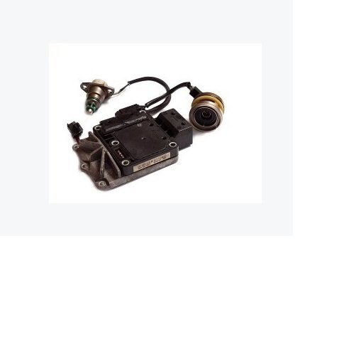

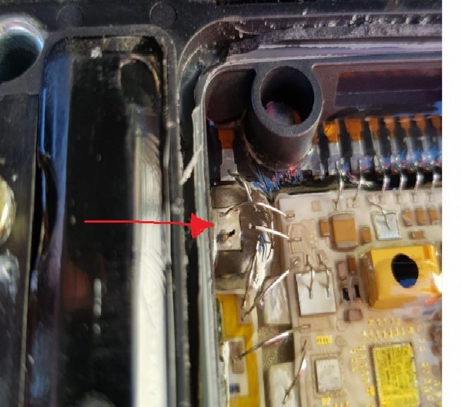

luisfm Publicado 10 de Diciembre del 2021 Denunciar Compartir Publicado 10 de Diciembre del 2021 (editado) Hola. Tengo un A6 del 99 comprado por mi padre nuevo en su día, tiene poco uso solo 180.000kms para sus casi 22 años primera vez que se queda tirado. se paró en semáforo y no volvió a arrancar. la electrónica de la bomba inyectora se rompió. he desmotado la tapa de la bomba y cortado con un cúter el plástico de la electrónica y tenía el fallo del típico transistor en vez de soldar el transistor opté por buscar una bomba en un desguace de confianza (059 130 106 D) y cambiar sólo el módulo electrónico con sus válvulas, y eso hice. opté por ésta opción para no desmotar distribución. bueno pues tras el montaje, adaptación y sangrado de la bomba el coche no hay manera de que arranque. he usado auto arranque y arranca hasta que espray se gasta, pero nada más. no manda presión a los inyectores. ya desesperado llamé a un amigo muy entendido en tema y me ha dicho que como he sacado la válvulas ya no me va a arrancar y si lo hace sería muy acelerado, que ya no hay marcha atrás, que busque otra bomba que nunca hayan abierto o manipulado y la cambie entera. me comenta que las válvulas esas llevan calibración y que no voy a conseguir calibrarlas. me he quedado ploff. alguno de vosotros sabe si de alguna manera puedo conseguir hacerlo de otra manera? algún truco u otras cosa? gracias aquí se puede ver el hilo cortado por un cortocircuito éste es el módulo que cambié con sus válvulas Editado 10 de Diciembre del 2021 por luisfm Responder Enlace al comentario Compartir en otros sitios web More sharing options...

Audi3_2020 Publicado 21 de Enero del 2022 Denunciar Compartir Publicado 21 de Enero del 2022 hola amigos he reparado el modulo con irlr2905,soy tecnico aunque sude la gota. lo que saque fue gasoil hasta el contarevoluciones,para manipulaelo y montarlo mejor.el filtro de gasoil tb quedo algo de aire xq prove q no fuera de la valvula antirretorno. m llega aire,mañana le meten la maquina y si no m da fayo de nada os explico como lo hice. yo creo q es aire en el circuito. la electrovalvula me daba 9.2 en el manual pone de 9.1 a9,6ohmnios pero igual se quedo agarrotada y para sacarla vaya foyon aunque sean dos tornillos. hace ruido pero…mañana m dicen algo que le pondran la maquina.a ver si arroja fayo. el coche no es mio. es de un colega q le estoy echando una mano sin cobrar nada.despuws si lo arranco hare un tutorial. Responder Enlace al comentario Compartir en otros sitios web More sharing options...
