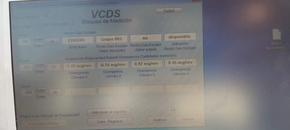

PolMi933 Publicado 10 de Diciembre del 2021 Denunciar Publicado 10 de Diciembre del 2021 Hola buenas, tengo varios problemas a ver que puedo hacer, que creeis que puede ser? Coche: Audi A4 agosto 2006 B7 2.0 TDi quattro 140cv Fallos: 1, Consumo: 12.5 litros !!!!!! 2, 0 a 100: 15 segundos!!!!! 3, Vibra al relenti, traquetea!!!! 4, Si dejas el coche 1 noche sin arrancar al dia siguiente arranca a la primera pero al arrancar suena como a 3 cilindros, suena muy mal, despues de 3 segundos ya suena bien. Si lo dejas 2 dias sin arrancar arranca a la primera, suena 2 segundos a 3 cilindros y se apaga solo, luego intentas volver a arrancar y le cuesta casi 30 segundos en arrancar dandole al contacto. Que puede seeer!??! Tengo el frontal todo desmontado porque le he hecho correa de distribución. Voy a limpiar toda la admisión y el turbo. Cambio algo mas o que podría ser el fallo??? Gracias. Responder

PolMi933 Publicado 31 de Diciembre del 2021 Autor Denunciar Publicado 31 de Diciembre del 2021 En 29/12/2021 a las 18:03, Carlisu84 dijo: te consume 12L algo no esta bien desde luego. como esta la tandem? como estan los valores de inyeccion? lo del encendido puede que tengas algun inyector abierto, coja aire y se descebe Como puedo comprobar la Tandem?? Los valores de inyección algo mal: adjunto foto Responder
Carlisu84 Publicado 31 de Diciembre del 2021 Denunciar Publicado 31 de Diciembre del 2021 hace 7 horas, PolMi933 dijo: Como puedo comprobar la Tandem?? Tubo de retorno del filtro de gasoil mira si sale negro o si tiene pérdidas visibles. El primer inyector está bastante tocado Responder

xurxo_p Publicado 4 de Enero del 2022 Denunciar Publicado 4 de Enero del 2022 De todas maneras lo más probable es que sea inyector abierto, por eso arranca en tres cilindros. Seguramente dentro de unas semanas se Te encenderá la luz de error de motor y te dará fallo el cilindro número 1. Responder
