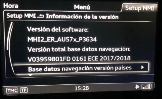

The_Stig Publicado 15 de Diciembre del 2021 Denunciar Publicado 15 de Diciembre del 2021 Buenos días, recientemente adquirí un A6 Avant Bi-TDi Competition de mediados del 2018. El coche dispone de MMI touch plus con sonido Bose y la versión del software empieza por MHI2_ER_AUxxx_xxxxx. Tras leer varios hilos sobre el tema, la opción mas rápida y fiable me parece que es la de comprar los códigos (licencia) y las instalación realizarla en el concesionario de Audi (toda esta info sacada del foro). Sorpresa cuando me dirijo al conde Audi de Lugo y me dicen que no tienen ni idea, que no disponen de lo necesario... Cuanto más miro los hilos sobre este tema, mas dudas tengo. Alguien conoce algún sitio en Lugo (o alrededores) donde me puedan solucionar el tema del Audi smartphone interface? O si existe una forma de activarlo sin pasar por el conce mucho mejor.muchas gracias!! Responder
Merino. Publicado 15 de Diciembre del 2021 Denunciar Publicado 15 de Diciembre del 2021 hace 13 horas, Bossweb dijo: Buenas compañeros 🖐 Efectivamente, si tenéis una versión de software que empieza por MHI2_ER_AUxxx_xxxxx, significa que es un MMI Mib2, por lo tanto, se puede activar sin problemas el Android Auto y CarPlay Correcto, mi versión es MHI2_ER_AU57x_P3634 e indagando en Setup MMI me aparece "Audi smartphone interface" oscurecido. He conectado un cable mío de USB C en un Note 10+ pero no hace nada, ni me deja vincular Android Auto. ¿Debo adquirir algún tipo de cable especial o "activar" algo? Me pasa como al compañero de arriba, en las dos Audi que eh preguntado no me saben solucionarlo y al preguntar en recambios con mi bastidor por algún tipo de cable USB C para mi móvil - coche, me dice que no les sale nada... Algo no debo de estar haciendo bien, por lo visto. No sé si la versión del móvil, el móvil en sí, la versión de la app (están todas actualizadas). Responder
Bossweb Publicado 15 de Diciembre del 2021 Denunciar Publicado 15 de Diciembre del 2021 @The_Stig & @Merino. no estáis haciendo nada mal, por la versión del SW del MMI o año del coche, tenéis una actualización que ya permitía de origen activar el Audi Smartphone Interface (Android Auto & CarPlay) Lo que es tremendo, es que en Audi no quieran o no sepan activar en su propio equipamiento, algo que si se puede hacer de manera original , porque si no, no aparecería ese icono deshabilitado que posteriormente es el que te da acceso al CarPlay o Android Auto Responder
The_Stig Publicado 15 de Diciembre del 2021 Denunciar Publicado 15 de Diciembre del 2021 hace 1 hora, Bossweb dijo: @The_Stig & @Merino. no estáis haciendo nada mal, por la versión del SW del MMI o año del coche, tenéis una actualización que ya permitía de origen activar el Audi Smartphone Interface (Android Auto & CarPlay) Lo que es tremendo, es que en Audi no quieran o no sepan activar en su propio equipamiento, algo que si se puede hacer de manera original , porque si no, no aparecería ese icono deshabilitado que posteriormente es el que te da acceso al CarPlay o Android Auto Gracias por tu pronta respuesta. En mi caso el icono del Audi smartphone no me aparece, solo tengo el de "telefono" para gestionar agenda, llamadas, etc... ¿que me recomiendas en este caso? muchas gracias Responder
Bossweb Publicado 15 de Diciembre del 2021 Denunciar Publicado 15 de Diciembre del 2021 hace 2 horas, The_Stig dijo: Gracias por tu pronta respuesta. En mi caso el icono del Audi smartphone no me aparece, solo tengo el de "telefono" para gestionar agenda, llamadas, etc... ¿que me recomiendas en este caso? muchas gracias El icono de Audi Smartphone Interface aparece en versiones de software 3xxx, en las inferiores, no existía aún esa potencial compatibilidad con Android Auto o CarPlay Responder
The_Stig Publicado 15 de Diciembre del 2021 Denunciar Publicado 15 de Diciembre del 2021 hace 1 hora, Bossweb dijo: El icono de Audi Smartphone Interface aparece en versiones de software 3xxx, en las inferiores, no existía aún esa potencial compatibilidad con Android Auto o CarPlay Adjunto una foto de la versión del software. ¿Qué opciones tengo para habilitar el audi smartphone interface? Responder
