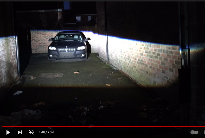

Muchos fabricantes ya han puesto a la venta lámparas leds que podemos montar en nuestros coches de una potencia lumínica superior a nuestro xenon. Desde kits con el casquillo D3S plug&play hasta este proyector con led incorporado que ha destripado el fulano del video y que ha montado en nuestras ópticas. Parece una opción más que interesante.
En esta captura no se puede observar exactamente la profundidad real aunque el corte es muy bueno y no se aprecian sombras.
Este es el video completo del montaje en nuestras ópticas:
Y aquí la review al detalle del proyector biled:

Tiene buena pinta ese proyector biled del vídeo, buen corte aunque le veo un problema de mala luz de carretera, ni siquiera levanta una campana de Gauss al dar largas. Obviamente eso no es hándicap en conducción urbana pero a mí no me sirve por ejemplo.
