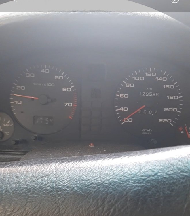

Buenas, soy nuevo en el foro escribiendo aunque ya llevo unos meses entrando para resolver algunas dudas. Tengo un audi 80 2.0e del 94 desde hace ya unos meses y hace unos dias se me a encendido un led(a empezado a parpadear) que esta detras del volante en el plastico que cubre la barra de dirección y por mas que e buscado no e encontrado de que avisa. En los 6 meses que lo tengo nunca se a encendido y ahora en ningun momento deja de parpadear. Desde que lo tengo me a dado tirones a bajas revoluciones y el ralenti inestable tanto en frio como en caliente, pero me apañaba desconectando la válvula de ralenti que al desconectarla funcionaba bien pero desde que se me a encendido el led no hay manera de conducirlo, no se si tiene algo que verScreenshot_20211214-091330_Gallery.jpg.e5e6ec461efa24d56f09ceb02404743b.jpg

creo no equivocarme si te digo que ese led no es original del coche, puede ser de algun sistema antirrobo o cualquier otra cosa.
has intentado desmontar y seguir hacia donde va?
Pues la verdad no, lo desmontare haber donde esta conectado. Otra cosas sobre los tirones sabrias donde me tengo que meter, porque ya comprobe la valvula de ralenti, si habia algun manguito roto, el caudalimetro, le cambie el sensor de tmp y nada
