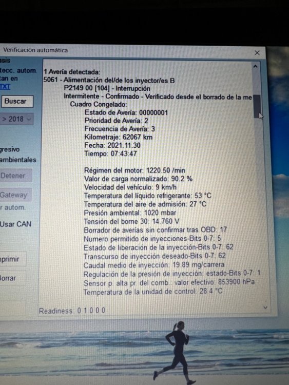

A ver si alguien puede echar un cable, he pasado VAG com en Audi A1 8x porque de vez en cuando se me para motor y sale fallo en motor P2149, fallo alimentación inyector B, debe ser algún falso contacto del conector o cableado porque funciona con normalidad a excepción de alguna vez que se para.

Hola, en teoría no. Según el código de error P2149 y la información encontrada es fallo de tensión de inyector B, puede ser un rele, cableado, conector inyector, falso contacto,etc…

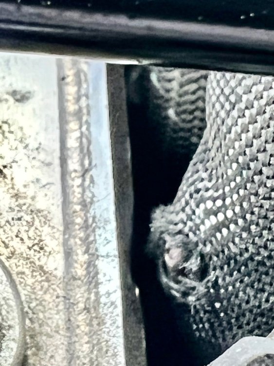

Hola, pues resulta que tiene el mismo fallo que el vídeo que me has pasado 😅, el mismo roce en los cables de los inyectores y cable del inyector pelado y según el movimiento el cable toca con el motor y salta el fallo y para motor.Y también parece el mismo motor del Audi A1 al golf 7.

Claro, te lo puse porque es el mismo motor. Me alegro que ya esté localizaba la averia.
