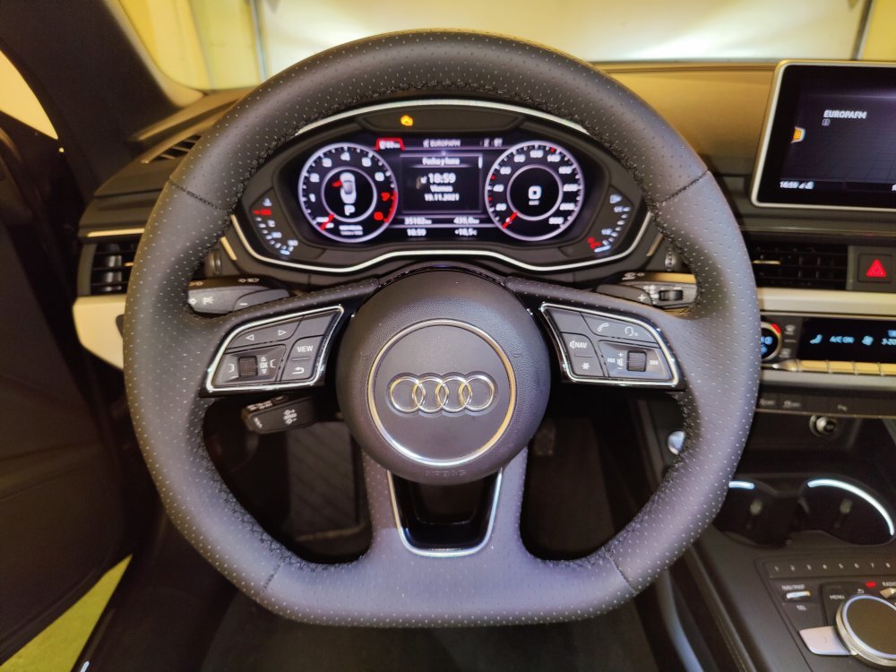

  • Tapizado de volante

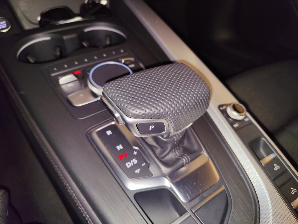

  • Tapizado palanca de cambios

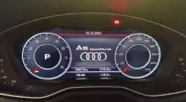

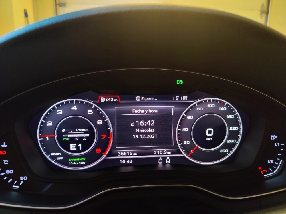

  • Activado barrido agujas cuadro
1961580779_WhatsAppVideo2021-12-15at17_27_35.gif.f95f71f6e139659fa87f62ac69b609e4.gif

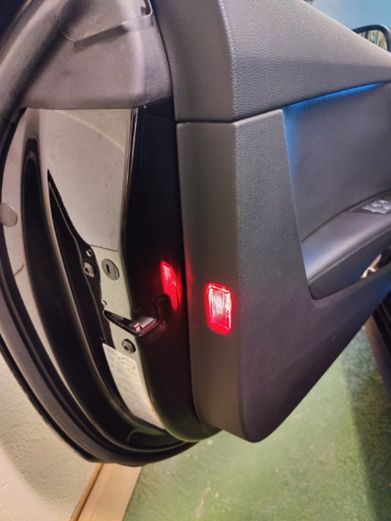

  • Luces en canto de puertas

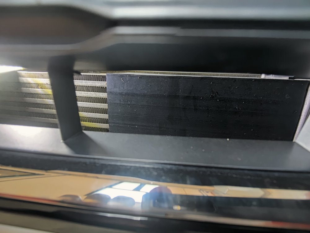

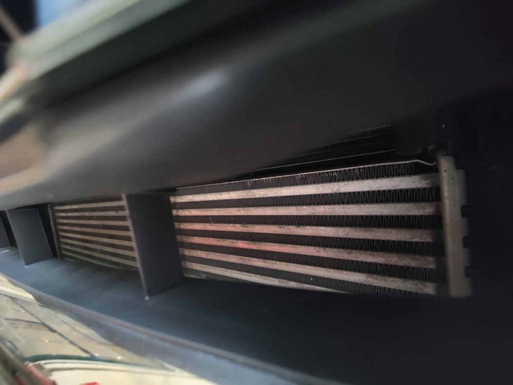

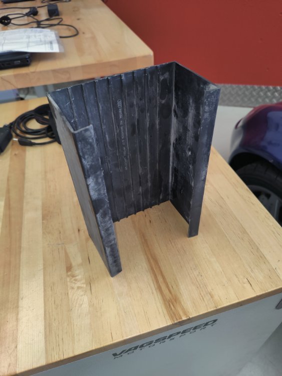

  • Incrementar superficie Intercooler
Curiosamente, más del 30% de la superficie del intercooler viene tapada con un plástico específico, una vez quitado, se nota mucho que el coche enfría mejor y no decrece la potencia..
IMG_20210928_124038.jpg.55efb71a550c5fac25c9cb9410a79a67.jpgIMG_20210928_140600.jpg.3d422267c00e05fde6743baf5ba3577d.jpgIMG_20210928_143734.jpg.e6a58ff1ce927de7e029ac29c976f608.jpg

Pues genial... poco a poco, se trata de ponerlo a gusto de cada uno, lo que no acabo de pillar que objeto tiene tapar parte del intercooler, no acabo de pillarlo, estos de Audi hacen cosas muyyyy raras jejej.
A disfrutarlo.
Pues muy sencillo, se limita al final la inyección y el encendido por subida de temperatura de los gases de admisión, por lo tanto, limitando la eficiencia del conjunto para limitar CO2..
Al quitarlo, el coche desde luego se nota que estira mucho mejor, y en cargas parciales recupera mucho mejor..
