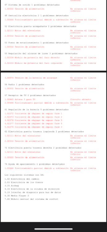

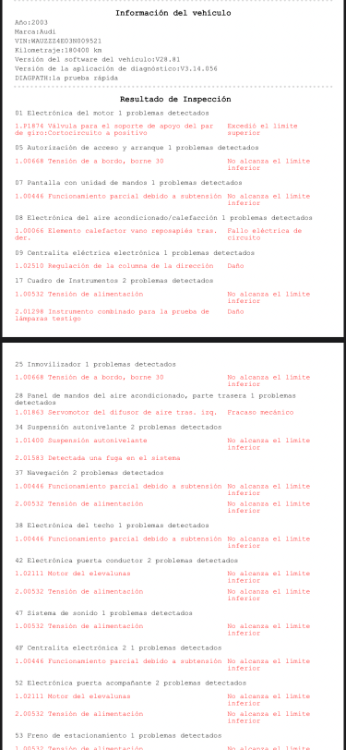

Espi123 Publicado 16 de Diciembre del 2021 Autor Denunciar Publicado 16 de Diciembre del 2021 hace 1 hora, PAUL-A8 dijo: Como dice el compañero @espdiego,el vagcom es indispensable para estos coches. Si le cambias la bateria, le tendras que poner el codigo, y eso solo se hace con el vagcom, como muchisimas cosas mas, como por ejemplo lo que que te pide el compañero, sacar los fallos que te da el vehículo... Por cierto por que région estas, a lo mejor alguien cerca te podría ayudar mas rápido... Estoy en guadalajara. Esto es lo que me ha pasado el del taller de la diagnosis. Responder

coyotenegro Publicado 16 de Diciembre del 2021 Denunciar Publicado 16 de Diciembre del 2021 (editado) La mayoría de los fallos son debidos a una batería con poca carga. Ha llegado a nivel 5 de corte de energía a diversos componentes, por lo que estos han dado fallos. Hay un par de cosas que son por otras causas como la fuga en el sistema de suspensión y un corto que habría que mirar. Si ya te han puesto batería nueva, hay que codificada, por lo que te hace falta un vagcom. Borrar todos los fallos y ver si sale alguno nuevo. Editado 16 de Diciembre del 2021 por coyotenegro Responder
